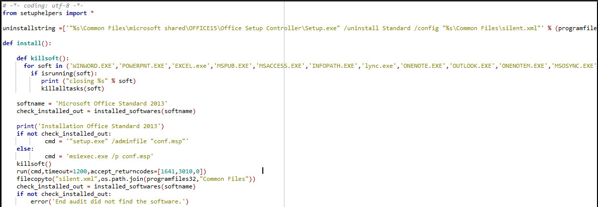

Seulement ça fait quelques jours que je bloque sur la création de mon paquet office, j'ai pourtant suivi le tuto mais la console m'indique :
installation Office Standard 2013
Timeout Expired: Command ""setup exe" /adminfile "conf Msp"' timed out after 1200 secondes with output ''
Je vous mets si joins mon dossier ainsi que le script.

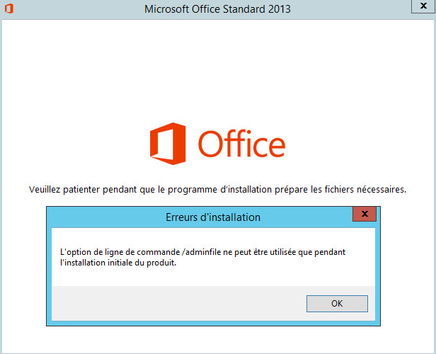

oui le service est bien lancé et quand je lance manuellement la ligne "setup.exe /adminfile conf.msp" cela fonctionne.
Sur mon poste j'ai un message d'erreur mais c'est parce que j'ai déjà office d'installer.

J'ai trouvé mon souci, donc après avoir vérifié mon script plusieurs fois sans voir de soucis je me suis attardé au silent .xml. J'ai pris les options configurées sur celui-ci et regardées à quoi cela correspond. J'ai vu que les options faisaient en sorte de ne pas afficher de fenêtre.
Or quand je test sur python ou quand j'installais avec un wapt-get j'ai toujours une fenêtre. J'en conclus donc qu'il ne prend pas compte de mon silent.xml et en effet il prend en compte le fichier xml se trouvant dans "NomDuProduit. WW"/config.xml.
J'ai donc modifié celui-ci puis copier à la racine, je l'uploade, lance mon paquet et l'installation se passe sans problème.
- Messages : 2369
https://wapt.lesfourmisduweb.org/detail ... 1_all.wapt
En gros si le produit est déjà installé il faut utiliser msiexec.exe /p silent.msp et pas adminfile
Code : Tout sélectionner
if not installed_softwares('Microsoft Office Professionnel Plus 2016'):
cmd = '"setup.exe" /adminfile "silent.msp"'
else:
cmd = 'msiexec.exe /p silent.msp'
