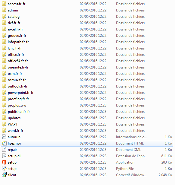

Haben Sie alle anderen Dateien kopiert und nicht nur setup.exe und silent.msp,
wie in der Anlage gezeigt?
- Anlagen
- Capture.PNG (51,9 KB) 10104 Mal angesehen

Vielen Dank, das Paket funktioniert jetzt einwandfrei, das war alles
