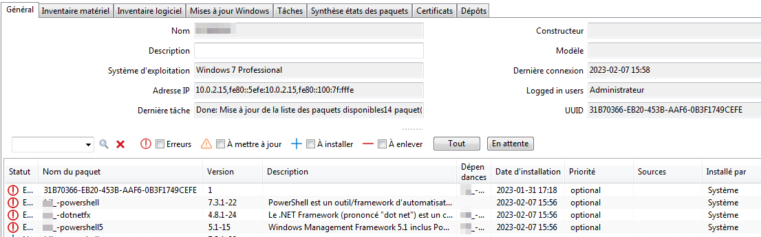

Ich habe meine Tests der WAPT-Lösung wieder aufgenommen und stehe mit meinem Testrechner erneut vor einem Problem.

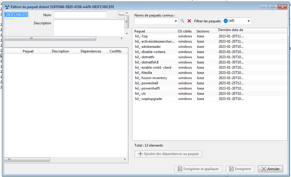

Zu Beginn meiner Tests versuchte ich, das PowerShell-5-Paket (es gibt zwar einen Beitrag dazu, aber ich glaube nicht, dass das Problem paketbedingt ist) zusammen mit den erforderlichen Abhängigkeiten zu installieren, indem ich sie dem Hostpaket auf meinem Testrechner hinzufügte. Aus verschiedenen Gründen schlug die Installation fehl. Ich entfernte daraufhin alle diese Pakete aus dem Hostpaket. Seitdem installiert wapt die PowerShell-5-Pakete jedoch weiterhin auf diesem Rechner, obwohl das Hostpaket leer ist.

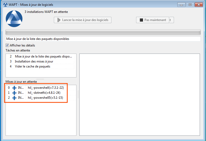

Beim Herunterfahren des Rechners öffnet sich das Fenster des WAP-Agenten mit der Liste der zu installierenden alten Pakete, und natürlich schlägt auch die Installation wieder fehl
Nach einem Neustart öffne ich die wapt-Konsole und kann nur die Fehler feststellen.

Ich bin also den Anweisungen gefolgt und habe die Maschine erneut registriert. In der Konsole war weiterhin nur eine „Version“ meiner Testmaschine vorhanden, und in den Protokollen fand sich nichts. Ich habe versucht, sie erneut zu löschen, und diesmal gab es keine Fehlermeldung in den Serverprotokollen. Nach einem Neustart der Testmaschine erschien das Wapt-Installationsfenster (seltsam für eine Maschine, die nicht auf dem Server registriert war). Die gleiche Liste mit den nicht vorhandenen Paketen war weiterhin vorhanden, und natürlich schlugen die Installationen erneut fehl.

Und natürlich erscheint die Maschine wieder in der Konsole mit einer Fehlermeldung und zeigt weiterhin die Liste der alten Pakete an. Gibt es eine Möglichkeit, die Entfernung einer Maschine aus dem Inventar zu erzwingen?

Ein kurzes Update.
Ich konnte die ausstehenden Phantompakete von der betroffenen Maschine mithilfe des folgenden Befehls entfernen:
Code: Alle auswählen
wapt-get forget nomdupaquet
Nachdem ich die Warteliste für diese Maschine erhalten hatte
wapt-get list-upgrade
Nach Beendigung der Sitzung werden Pakete, die auf die Installation warteten, nicht mehr angeboten.
