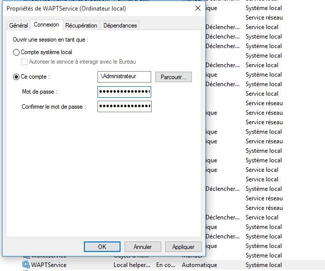

Ich habe außerdem noch nicht versucht, die Eigenschaften des Wapt-Dienstes (über `services.msc`) so zu ändern, dass er mit einem Administratorkonto gestartet wird (siehe beigefügte Datei).
Theoretisch sollte das funktionieren.
Falls Ihr Befehl jedoch ein Administratorkonto benötigt, funktioniert er nicht.

Ja, die Änderung des Kontos für den WAPT-Dienst in ein Administratorkonto hat alles gelöst und viele meiner Probleme behoben. Gibt es eine Möglichkeit, diesen Dienst, der in die Datei agentsetup.exe integriert ist, standardmäßig mit einem Administratorkonto bereitzustellen?
