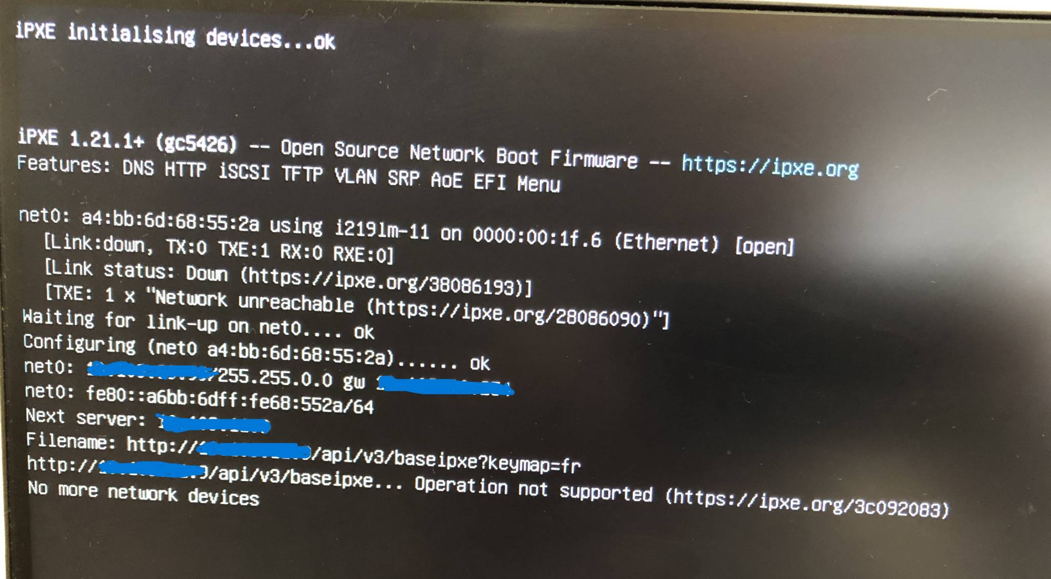

wir nutzen derzeit eine Enterprise-Version von WAPT auf einem Windows-Rechner.
Um Probleme mit der Installation großer Softwaredateien (über 15 GB) zu beheben, habe ich mich entschieden, den Server unter Linux neu zu installieren.
Ich habe die neueste Version, 2.4.0.14031, auf einem Debian 11.7.0 x64-System mit unserer Enterprise-Lizenz installiert.
Die Konsolenmaschine ist eine Windows 10 VM.
Ich bin der Installationsanleitung auf Ihrer Website genau gefolgt, einschließlich der Installation und Konfiguration des WAPT-Servers, der TFTP-Funktion sowie der Konsole.
Zusätzlich zur Bereitstellung des Windows-Betriebssystems habe ich auch WADS konfiguriert (wie auf der Website beschrieben).
Der TFTP-Server funktioniert, da ich die Datei ipxe.efi von meinem Rechner herunterladen kann.
Zwischen dem WAPT-Server, der Konsole und dem Testrechner, auf dem ich (vorerst) mein Betriebssystem bereitstellen möchte, befindet sich keine Firewall.
Die DHCP-Einstellungen entsprechen der Installationsdokumentation.
Die DNS-Einträge sind ebenfalls korrekt.
Beim Starten des Testrechners werden die benötigten Informationen, einschließlich der IP-Adresse, abgerufen. Anschließend stoppt der Vorgang mit der Meldung, dass die Operation nicht unterstützt wird (siehe beigefügtes Bild).
Die IP-Adressen sind korrekt.
Ich kann mir nicht erklären, was ich in den Einstellungen übersehen haben könnte.
Haben Sie eine Idee, woran das liegen könnte?

wenn Sie die URL besuchen:
Funktioniert es? Keine Weiterleitung zu https (viewtopic.php?t=3038) ?
Code: Alle auswählen
http://srvwapt.mydomain.lan/api/v3/baseipxe?keymap=fr-

Hallo
, ich habe den Thread zu HTTPS gesehen. Ich habe die Einstellungen in den Dateien geändert, um HTTPS zu entfernen, aber es funktioniert immer noch nicht.
Es muss noch irgendwo eine HTTPS-Einstellung geben, aber ich weiß nicht wo.
Soll ich das Konfigurationsskript ohne den Parameter `force-https` erneut ausführen?
Viele Grüße
Viele Grüße

Ja, genau, starten Sie das einfach neu und überspringen Sie nicht die Nginx-Neukonfiguration
unter /opt/wapt/waptserver/scripts/postconf.sh

Ich habe gerade mit einem Kunden telefoniert; es liegt wohl einfach daran, dass WADs nicht aktiv ist.
Wenn Sie Linux verwenden, müssen Sie in der POST-Konfiguration die Frage „Betriebssystembereitstellung aktivieren“ mit „Ja“ beantworten.
Unter Windows gibt es dafür ein Kontrollkästchen.
– Simon
– Simon

nach erneuter Ausführung des Skripts funktioniert alles einwandfrei.
Die Betriebssystembereitstellung war erfolgreich.
