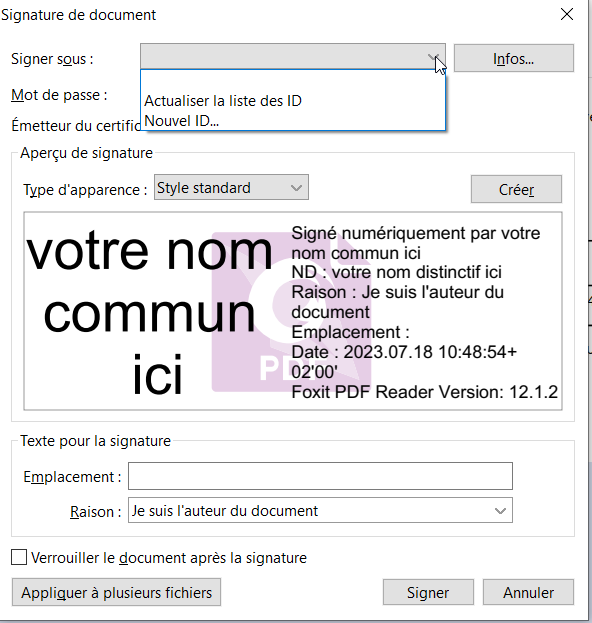

ich habe ein PDF-Dokument geöffnet und bin dann zum
Menüpunkt „Schützen / Signatur platzieren“ gegangen.
Nachdem ich das Signaturfeld platziert hatte, wurde in der ID-Liste nichts angezeigt (siehe beigefügte Kopie).
Vielen Dank für Ihre Hilfe.
Schönen Tag noch.
Schönen Tag noch.

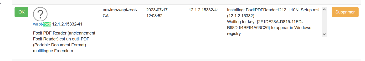

vielen Dank trotzdem für die Analyse des Problems.
Obwohl ich mit der Lösung nicht einverstanden bin,
wurde die Registry komplett bereinigt (siehe Ergebnis nach der Installation).
Das wapt-Paket wurde vollständig entfernt und neu installiert. Da ich
von der Antwort noch nicht ganz überzeugt bin, werde ich weiter recherchieren.
Schönen Tag noch.
Schönen Tag noch.
