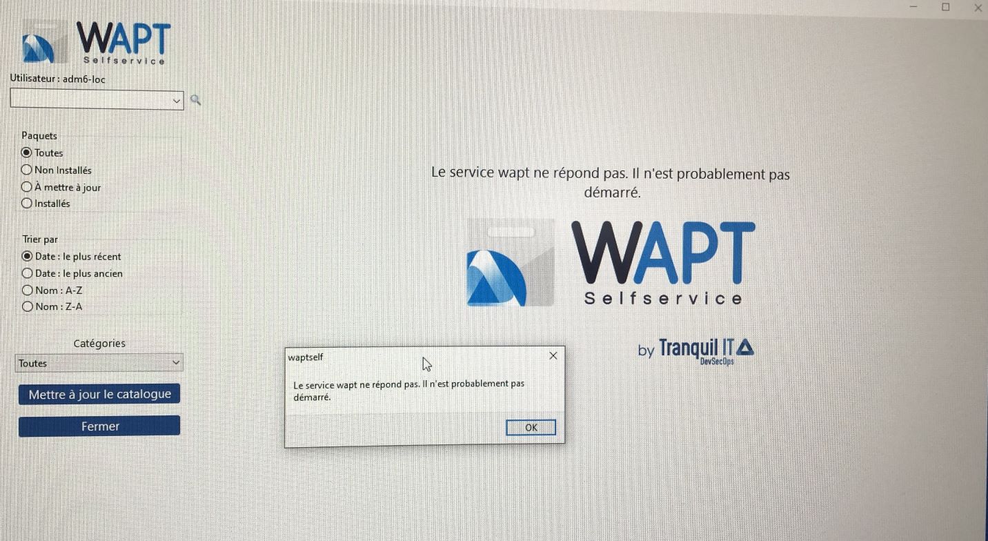

Beim Starten von Wapt Self Service auf dem betroffenen Rechner erhalte ich die Meldung: „Der Wapt-Dienst antwortet nicht. Er ist wahrscheinlich nicht gestartet.“

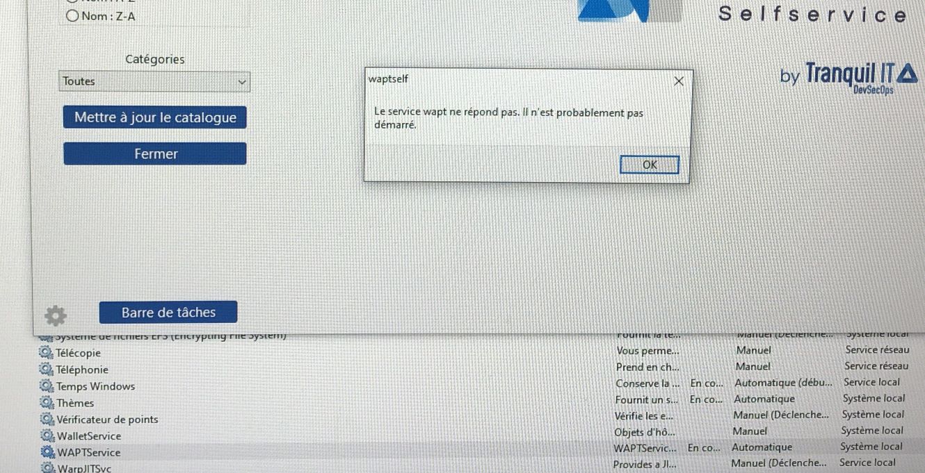

Ich habe den Wapt-Dienst überprüft; er ist tatsächlich gestartet und lässt sich manuell stoppen und neu starten (siehe Screenshots).

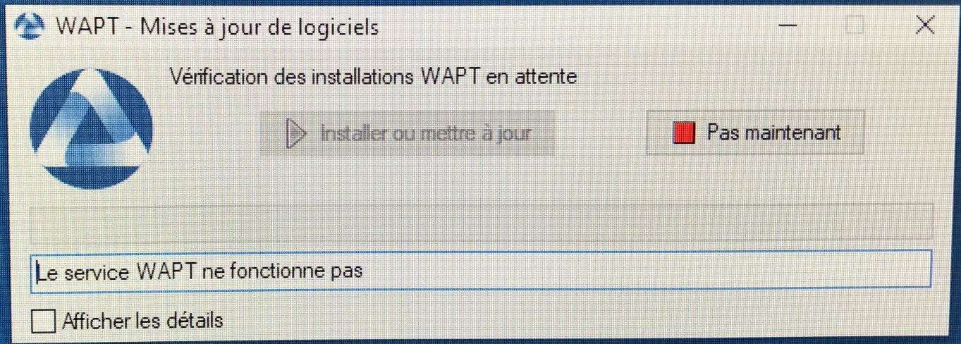

Beim Herunterfahren der Workstation meldet Wapt, dass der „Wapt-Dienst nicht ausgeführt wird“ (siehe Screenshot).
