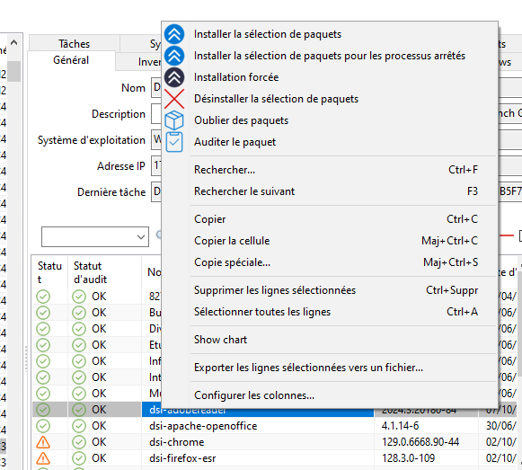

vielen Dank für Ihre Antwort.
Ich verstehe jedoch nicht, was Sie mit „Registerkarte ‚Zielcomputer‘“ meinen, da ich weder in der Paketstatusübersicht
noch auf dem Paketrechner eine Option zum „Pakete vergessen“ finden kann.

ich bitte um Entschuldigung für meine Nachfragen, aber da ich die Option „Vergessenes Paket“ immer noch nicht finden kann, bleibt mein Problem ungelöst.

in Ihrer WAPT-Konsole wählen Sie Ihren PC aus (mit einem einzigen Klick) und klicken dann im rechten Bereich mit der rechten Maustaste auf die Software, die Sie vergessen möchten (beachten Sie, dass Sie eine Software nur auf einem eingeschalteten PC vergessen können).
