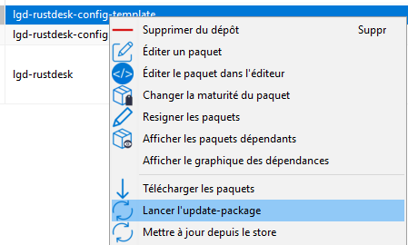

Im "Privaten Repository" haben wir mit der rechten Maustaste auf das Paket rustdesk-config-template geklickt und das "Paket aktualisieren" gestartet.

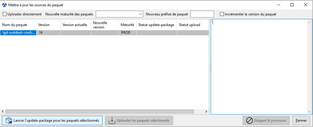

Dann wählten wir „Update-Pakete für ausgewählte Pakete ausführen“,
nachdem die erste Frage mit „Ja“ beantwortet wurde

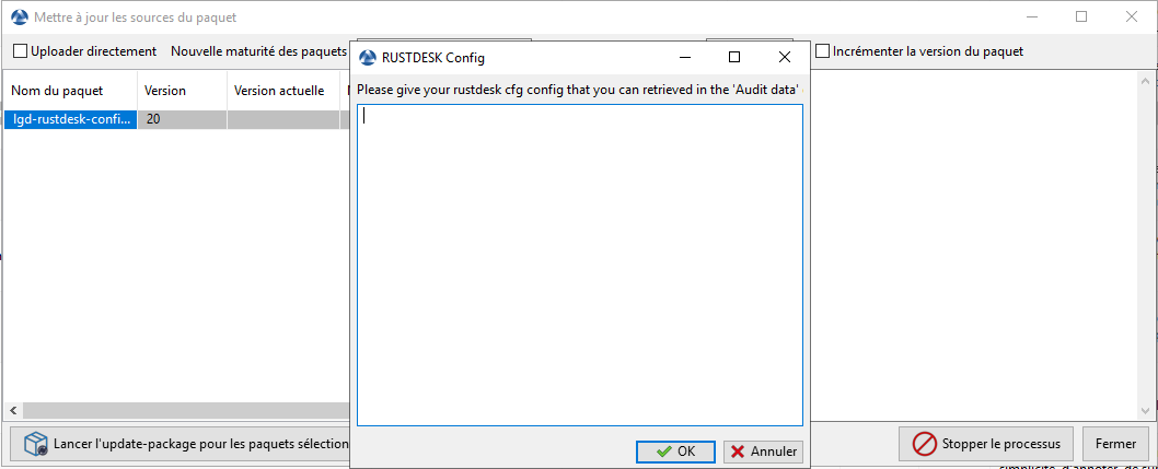

Ich habe Version 20 heruntergeladen und versucht, sie zu verwenden, aber es scheint einen kleinen Fehler zu geben:
Wo finde ich die Datei mit den "Auditdaten"?
Nachtrag: Gefunden! Anders als beim vorherigen Paket sollte die JSON-Frage mit „Nein“ beantwortet werden
