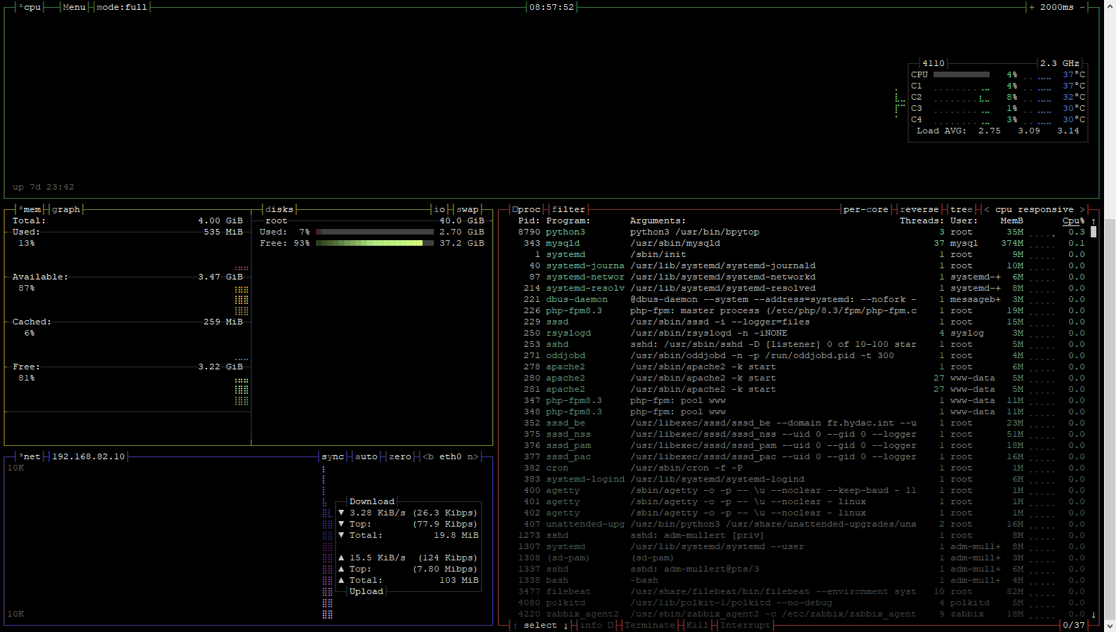

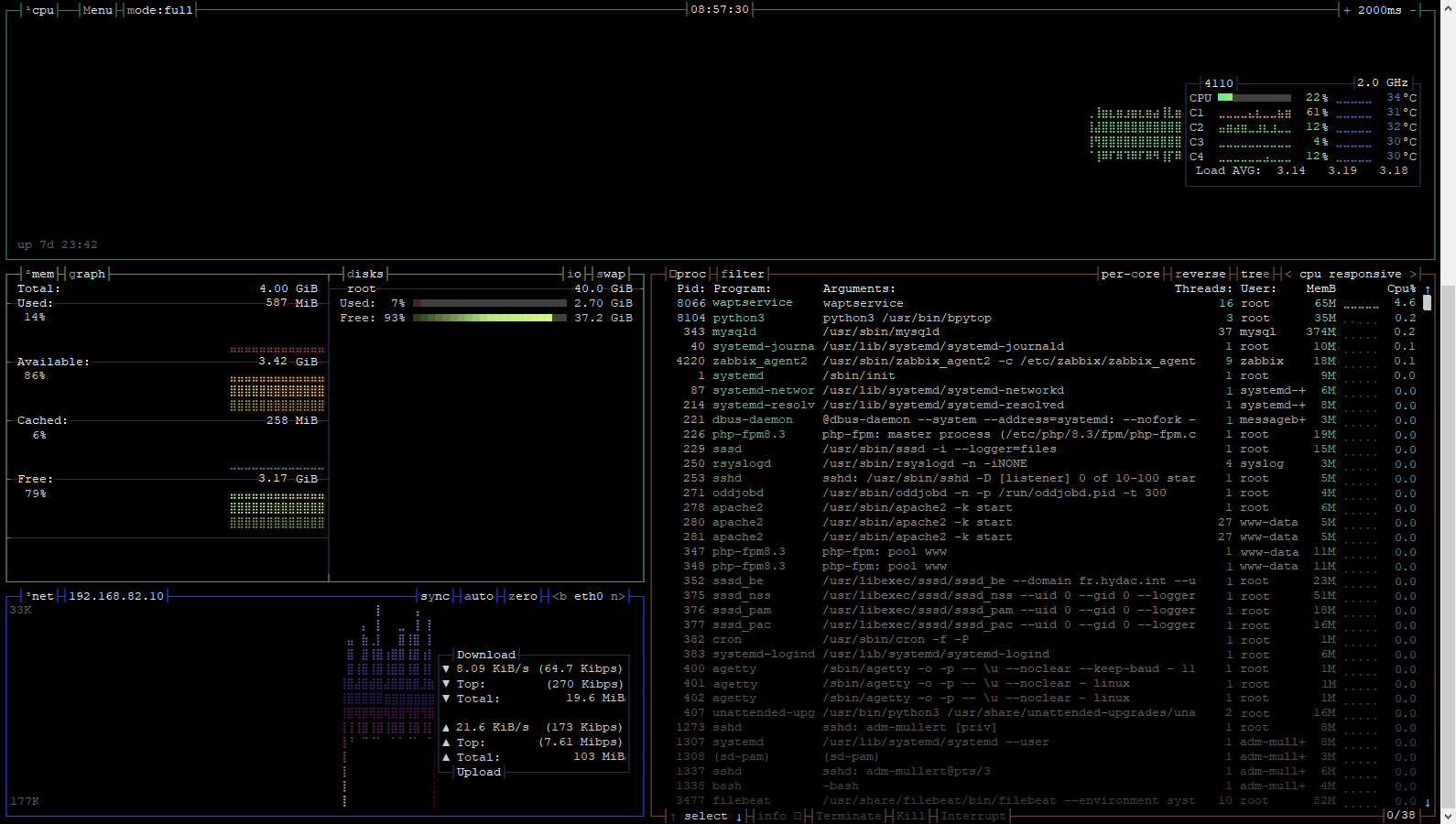

Seit heute Morgen bemerke ich eine ungewöhnlich hohe CPU-Aktivität auf meinen Linux-Rechnern (ubuntu/debian).
Mir ist gerade aufgefallen, dass über Nacht das neueste WAPT-Update 2.6.0.16881 installiert wurde, was anscheinend die Funktionsfähigkeit des Agenten beeinträchtigt.
Ich habe Screenshots der Nutzung vor und nach dem Stoppen des Wapt-Dienstes angehängt; der Unterschied ist frappierend. Außerdem ist ein Screenshot des Konsolenstatus enthalten.
