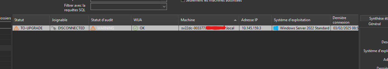

Hallo zusammen,
seit dem Update auf Version 2.6.0.16881 habe ich ein kleines Problem (möglicherweise bestand es schon vorher, war aber nicht bemerkbar). Viele Agenten werden direkt nach der Installation des Updates als getrennt angezeigt. Auf diesen Agenten kann ich `wapt-get search` ausführen und finde Pakete, die nach der Trennung hinzugefügt wurden. Ich vermute jedoch, dass dies kein aussagekräftiger Test ist, da er ein Remote-Repository verwendet, was erklären könnte, warum Pakete gefunden werden.
Ich habe das Update gestern durchgeführt, und einige PCs waren den ganzen Tag über als getrennt markiert, werden aber heute wieder angezeigt.
Meine Frage ist daher: Wie kann ich sicherstellen, dass der Agent mit dem Server kommuniziert (wenn `wapt-get search` nur das lokale Repository überprüft)? Ich habe `wapt-get register` ausprobiert, und es zeigt mir an, dass der Agent korrekt auf dem Server registriert ist, er wird aber weiterhin als getrennt angezeigt.
Frage 2: Das mag damit nicht zusammenhängen, aber auf manchen Rechnern kann ich mit WAPT-GET Pakete finden. Wenn ich jedoch die grafische Benutzeroberfläche starte, wird „Keine Ergebnisse gefunden“ angezeigt. Könnte das an meiner Serverkonfiguration liegen? (Auf manchen Rechnern funktioniert es.)
Ich bin mir nicht sicher, ob ich mich verständlich ausgedrückt habe😅. Ich wäre für jede Hilfe sehr dankbar.
WAPT-Serverversion: 2.6.0.16881 (Ubuntu 20.04),
WAPT-Agentversion: 2.6.0.16881,
WAPT-Setupversion: 2.6.0.16881,
WAPT-Deploy-Version: 2.6.0.16881,
Datenbankstatus: OK

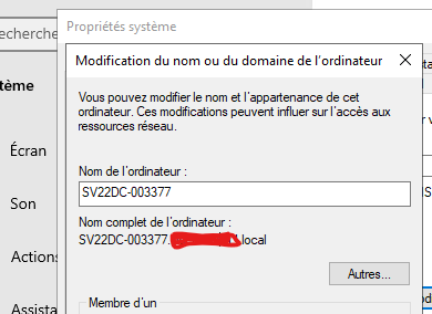

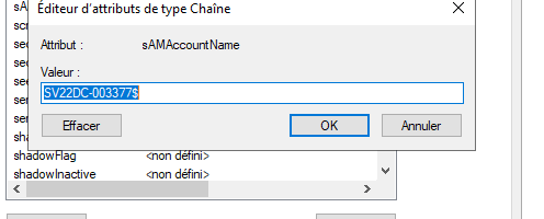

Zunächst einmal glaube ich, dass ich es so verstanden habe, dass es keinen Host für diesen Namen auf dem Server finden kann (der Servername hat sich in der Zwischenzeit nicht geändert); er ist 13 Zeichen lang, wenn wir den Domainnamen nicht mitzählen
Entweder habe ich etwas falsch verstanden, oder er versucht, HTTP zu verwenden, obwohl der Server HTTPS nutzt?
Was den Namen betrifft, so sind in diesem Fall der samAccountName AD und der lokale Name identisch
