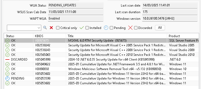

Nach der Analyse, welche Maschinen funktionieren und welche nicht, ist mir aufgefallen, dass es sich anscheinend um ein Anzeigeproblem handelt:
Die Maschinen, die trotz manueller Installation des KB-Updates im Status „Ausstehend“ verbleiben, werden weiterhin als Version 10.0.26100.3476 [24H2] angezeigt.
Alles scheint also in Ordnung zu sein, außer dass noch einige Updates als ausstehend angezeigt werden.
Hat jemand eine Idee, woran das liegen könnte?
Danke!
Danke!

Nein, nicht auf allen Positionen.
Der KB-Status ist noch ausstehend, aber die angezeigte Windows-Version ist tatsächlich 10.0.26100.3476 [24H2] (Der KB-Artikel sollte also installiert sein)
Ich habe mehrere Neustarts und erneute Scans durchgeführt... aber im Moment betrifft es nur eine Minderheit der Arbeitsstationen.

Mir ist gerade aufgefallen, dass Ihre Windows-Version in Ihrem Screenshot 26100.3476 lautet
(https://support.microsoft.com/en-us/top ... 99f551cec2).
Die Version scheint also korrekt zu sein, aber Windows Update meldet, dass sie nicht installiert ist. Ich hätte Ihnen einen Neustart und anschließend einen erneuten Scan empfohlen, aber das haben Sie ja bereits getan.
Prüfen Sie außerdem, ob das KB-Update in der Softwareinventarisierung unter der Nummer 5053598 angezeigt wird.
Alternativ können Sie zur Sicherheit eine erzwungene Aktualisierung der Inventarisierung durchführen.
Könnten Sie außerdem den Ordner C:\Windows\SoftwareDistribution leeren und anschließend einen weiteren Scan durchführen?
