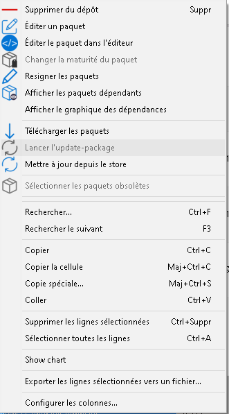

ich versuche, das „Windows 11 Upgrade Template“-Paket zu verwenden. Ich folge den Schritten im YouTube-Video, komme aber nicht weiter, wenn ich das Update-Paket starten soll. Die Option ist in der Konsole ausgegraut. Wissen Sie, woran das liegen könnte oder ob es eine Lösung gibt?
PS: Ein Bild der ausgegrauten Funktion ist beigefügt.
Viele Grüße
Konsolenfunktion Update-Paket

das Aktualisieren von Paketen über die Konsole scheint in der Discovery Edition eingeschränkt zu sein.
Funktioniert der Befehl `wapt-get update-package-sources` aber korrekt?
Und der Build-Upload erfolgt dann über die Konsole?
