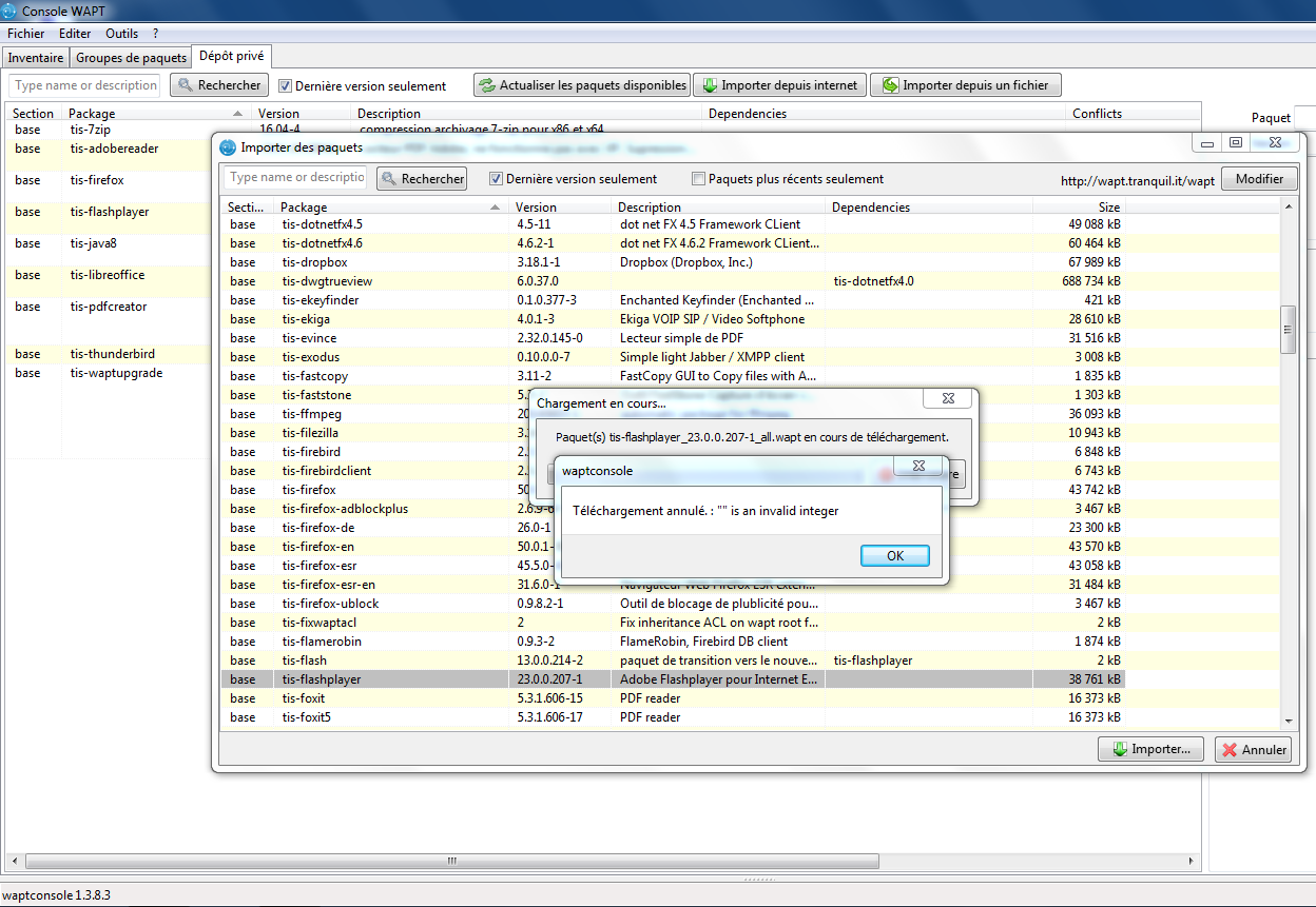

Wenn ich versuche, die neueste Version manuell über „Aus dem Internet importieren“ zu beziehen, erhalte ich die Fehlermeldung „Download abgebrochen: " ist eine ungültige Ganzzahl“.

Hallo zusammen,
anbei ein Screenshot des Problems.

Der Fehler „Ungültige Ganzzahl“ beim Herunterladen in die Konsole hängt manchmal mit einer falsch eingegebenen Proxy-URL zusammen.
Wir sollten eine URL-Formatprüfung hinzufügen und eine aussagekräftigere Fehlermeldung ausgeben.
Das Format muss eine vollständige URL wie http://myproxy.mynetwork.local:3128 (mit dem „http://“ am Anfang) und nicht myproxy.mynetwork.local:3128 sein.
Dies wird im Tooltip des Dialogfelds für die Proxy-Einstellungen angezeigt.
