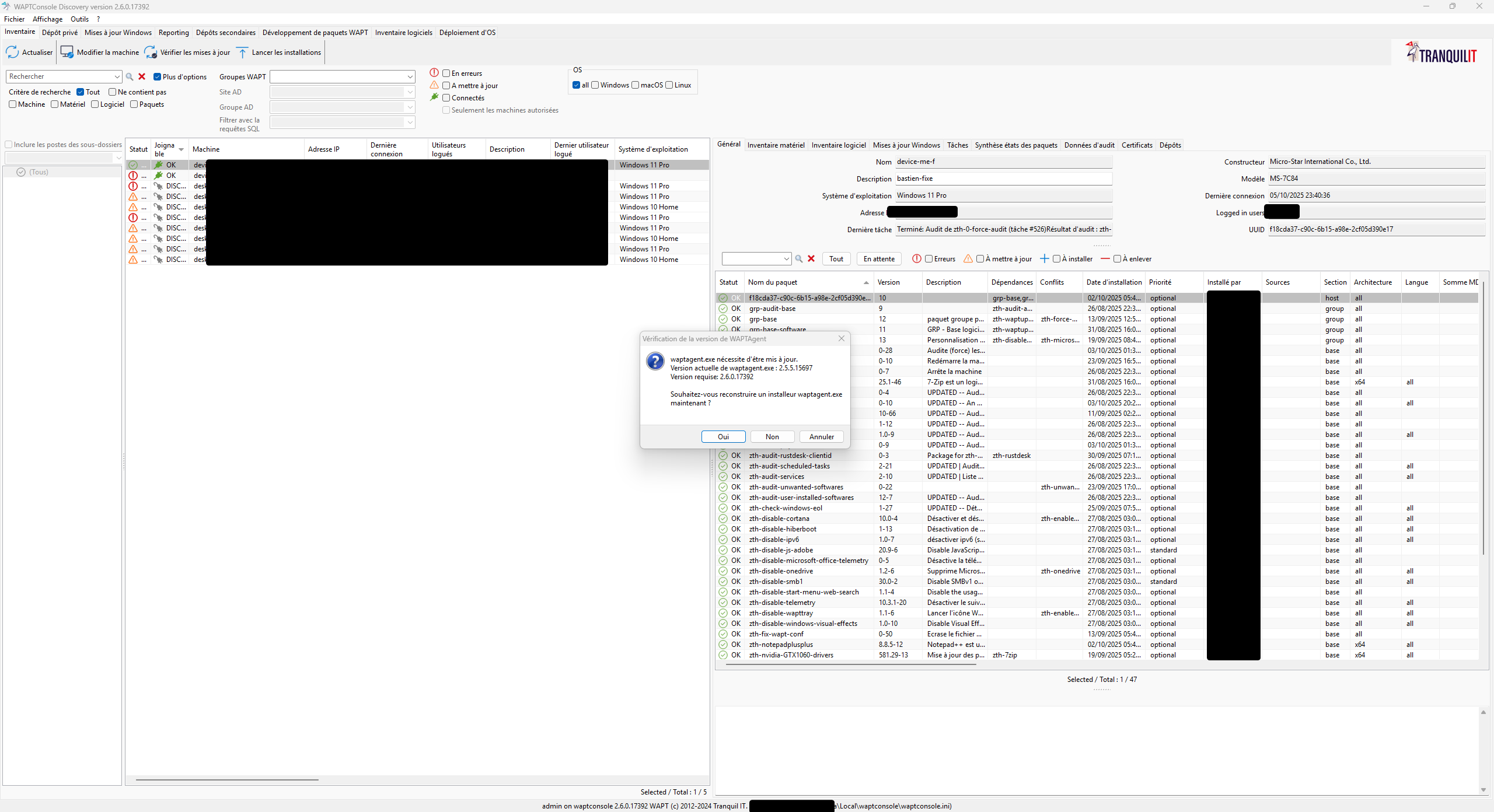

und (nach waptsetup -> install -> Konsole öffnen) nach dem Neustart der Konsole eine kleine Erleichterung:
Abgesehen von meiner Administratorposition sind jedoch alle Agenten auf Version 2.6.1 (also n+1), aber alles scheint zu funktionieren (Inventarisierung / Aktualisierung / Installation / waptexit / usw.)
Ich habe einen Agenten in Version 2.6.0.17392 neu generiert, fragte mich dann aber, was die beste Vorgehensweise wäre:
  • Soll ich es so lassen?
  • Agent 2.6.1 durch Version 2.6.0.17392 mittels einer erzwungenen Installation überschreiben?
Ich bleibe bei Version 2.6.0.17392. Wenn ich auf 2.6.1 zurückgehe, glaube ich nicht, dass die Postkonfiguration funktionieren wird.
