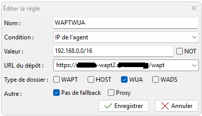

Hallo
, könnten Sie bitte Einzelheiten zu der erstellten Regel angeben?

- Screenshot 2026-02-11 131201.png (13,35 KB) 9895-mal angesehen

Die Regel erwähnt nur wua, daher ist sie clientseitig kaum sichtbar.
Sie wird hauptsächlich dann bemerkt, wenn Sie beispielsweise die Datei wsusscn2.cab von einem Rechner löschen und dieser sie erneut herunterlädt.
Sie können auch überprüfen, ob Downloads tatsächlich über dieses Repository laufen, indem Sie die Audit-Daten unter
„host_metrics - peercache“ einsehen.
In den URLs finden Sie die Quell-URL.
