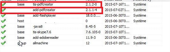

Ich habe daher eine Paketgruppe, die mehrere Einzelpakete umfasst. Wir nennen sie das „Maschinenpaket“, das somit allen Maschinen des Maschinenparks zugeordnet wird.
In dieser Gruppe, die mehrere Pakete enthält, möchte ich die PDFCreator-Softwareversion aktualisieren. Das Paket „-pdfcreator“ in Version 2.1.1 ist auf allen Rechnern installiert, da die Gruppe „ALLE RECHNER“ aktiviert ist. Ich erstelle ein neues PDFCreator-Paket mit dem Namen „tis-pdfcreator“ in Version 2.1.2.
Ich füge es meiner Gruppe „ALLE RECHNER“ hinzu. Ich führe auf allen Rechnern ein Paketupdate durch; das Paket wird auf allen Rechnern installiert und deinstalliert die alte Version von PDFCreator erfolgreich, um sie durch die neue zu ersetzen.
So weit, ist es gut.
Das Paket „-pdfcreator“, das sich in der Gruppe „ALLE-RECHNER“ befand und somit allen Rechnern zugewiesen war, wird nicht mehr benötigt. Ich habe es aus der Gruppe „ALLE-RECHNER“ entfernt. Das Problem ist, dass es nicht mehr in der Paketliste der Gruppe „ALLE-RECHNER“ erscheint, aber weiterhin in der Softwareliste jedes einzelnen Rechners angezeigt wird. Hier ist ein Screenshot
Ich muss also alle Stationen durchgehen und mit der rechten Maustaste klicken, um das Paket zu vergessen.
Ich frage mich daher, warum das Paket nicht auch aus der Liste der auf dem Rechner zu aktualisierenden Pakete entfernt wird, wenn es einfach aus der Gruppe ALL-MACHINE entfernt wird, nicht mehr installiert wird (ersetzt durch PDFCreator 2.1.2) und nicht ordnungsgemäß aus der Gruppe entfernt wird.
Ich hoffe, ich habe mich verständlich ausgedrückt :D
Dank im Voraus.

Es gibt tatsächlich ein Problem.
Alle Pakete aus Ihrem privaten Repository sollten mit „add-“ (Ihrem Präfix) beginnen und nicht mit „tis-“ oder „-“ (wie bei Java).
Es funktioniert zwar auch so, wie Sie es aktuell machen, aber normalerweise ist es anders (sonst wird es kompliziert).
Ihr pdfcreator 2.1.2 sollte also „add-pdfcreator“ und nicht „tis-pdfcreator“ heißen.
Dadurch gäbe es nur ein „add-pdfcreator“-Paket in der Softwareliste des Rechners.
Ihre Liste muss also bereinigt werden. Stellen Sie sicher, dass sich in Ihrem „privaten Repository“ nur Pakete mit „add-“ befinden.
Erstellen Sie anschließend ein Korrekturpaket, das die fehlenden Pakete gesammelt enthält.
