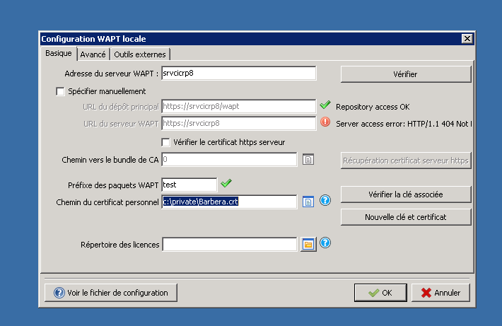

Hallo, ich habe kürzlich Waptserver Version 1.7.4.6077 auf einer virtuellen Maschine (Windows Server 2008) installiert. Die Installation verlief vollständig, aber beim Authentifizierungsversuch erhalte ich die Fehlermeldung: „Fehler auf dem WAPT-Server: HTTP/1.1 404 Nicht gefunden“.
Hat jemand eine Idee, wie ich dieses Problem beheben kann? Vielen Dank im Voraus für Ihre Hilfe.

Heute Morgen konnte ich problemlos auf die Konsole zugreifen, aber seit Kurzem erhalte ich wieder die gleiche Fehlermeldung wie gestern und kann nicht mehr auf die WAPT-Konsole zugreifen
