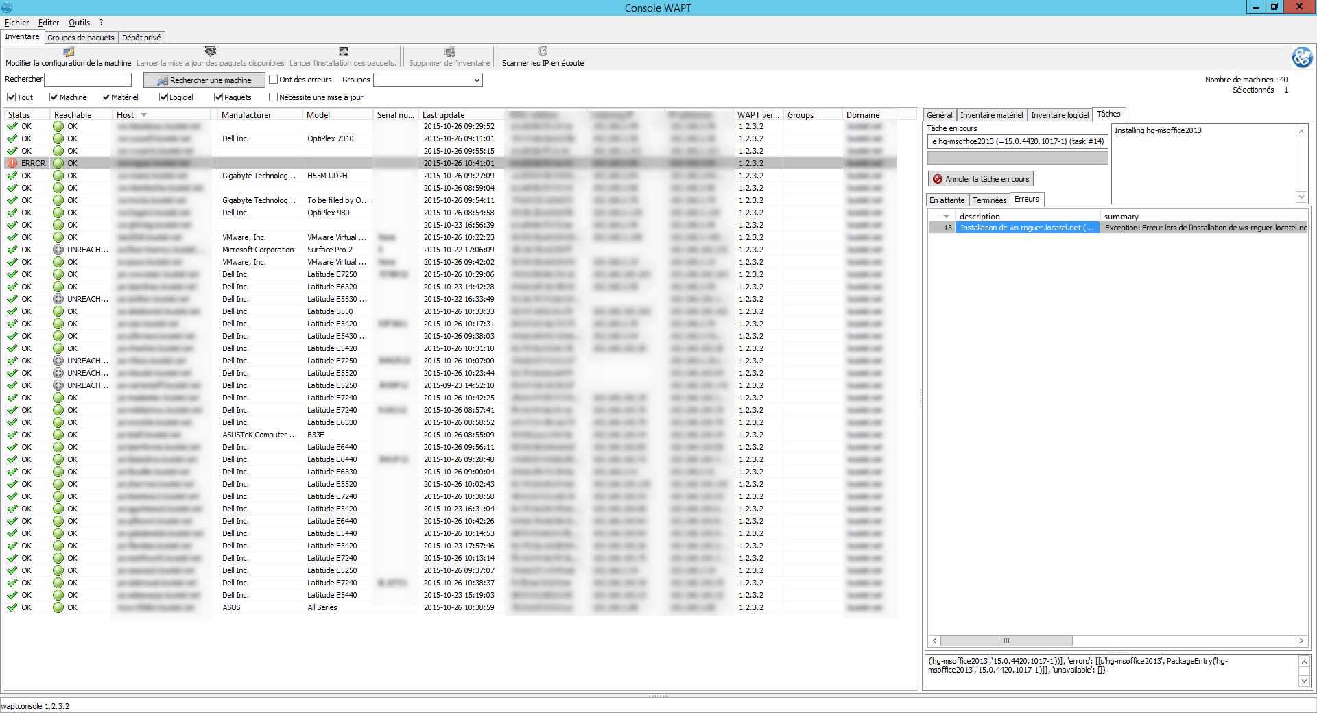

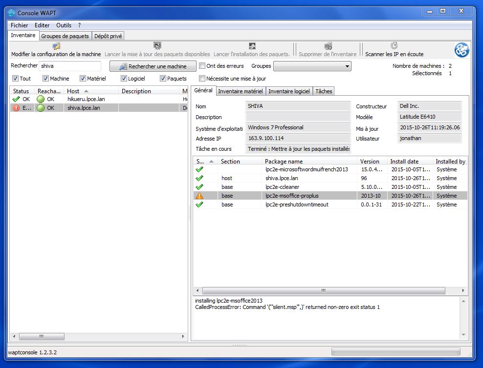

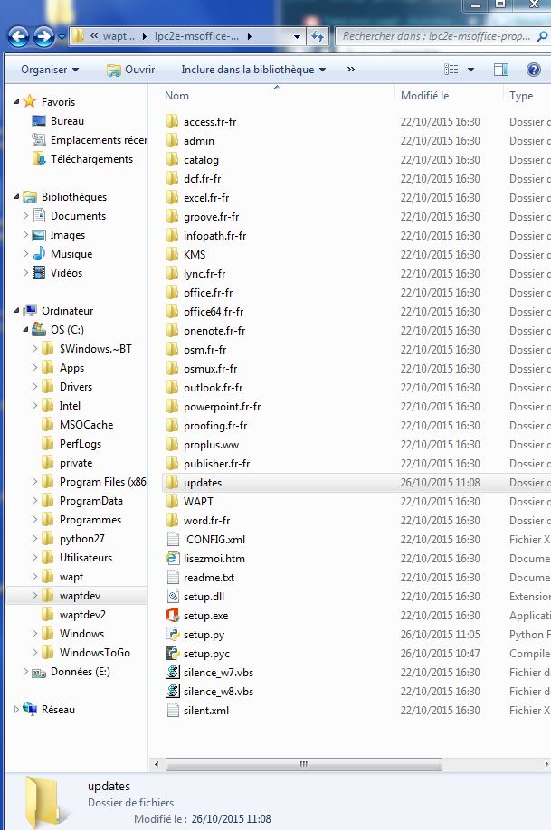

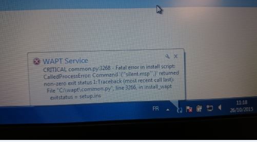

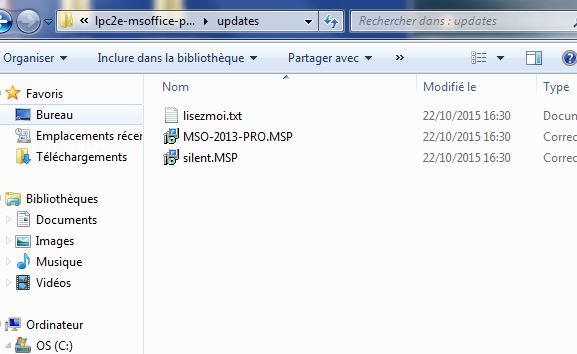

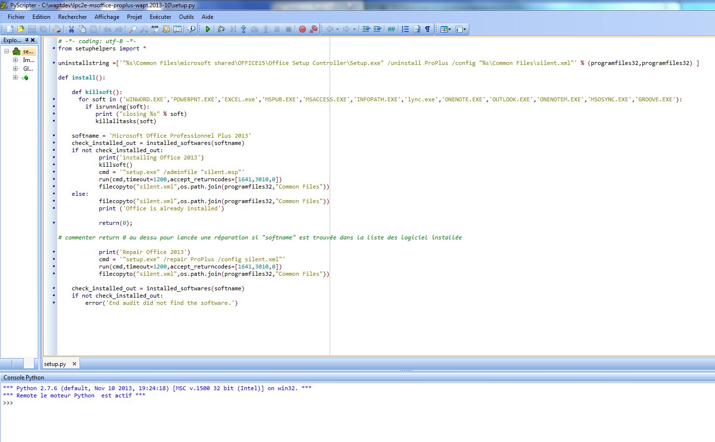

ich melde mich erneut bei Ihnen, da ich versucht habe, MS Office gemäß Ihren Anweisungen zu installieren. Dadurch konnte ich Fortschritte erzielen. Ich konnte das MS Office-Paket auf einem anderen Rechner installieren, erhalte aber eine kritische Fehlermeldung. Anscheinend sucht das System nach der Datei „silent.msp“ (die ich erstellt und im Office-Ordner „Updates“ abgelegt habe) (siehe Anhang). Ich habe versucht, sie an einem anderen Ort zu platzieren, aber der Fehler besteht weiterhin. Ich vermute, mein Skript ist noch fehlerhaft, weiß aber nicht, wo!

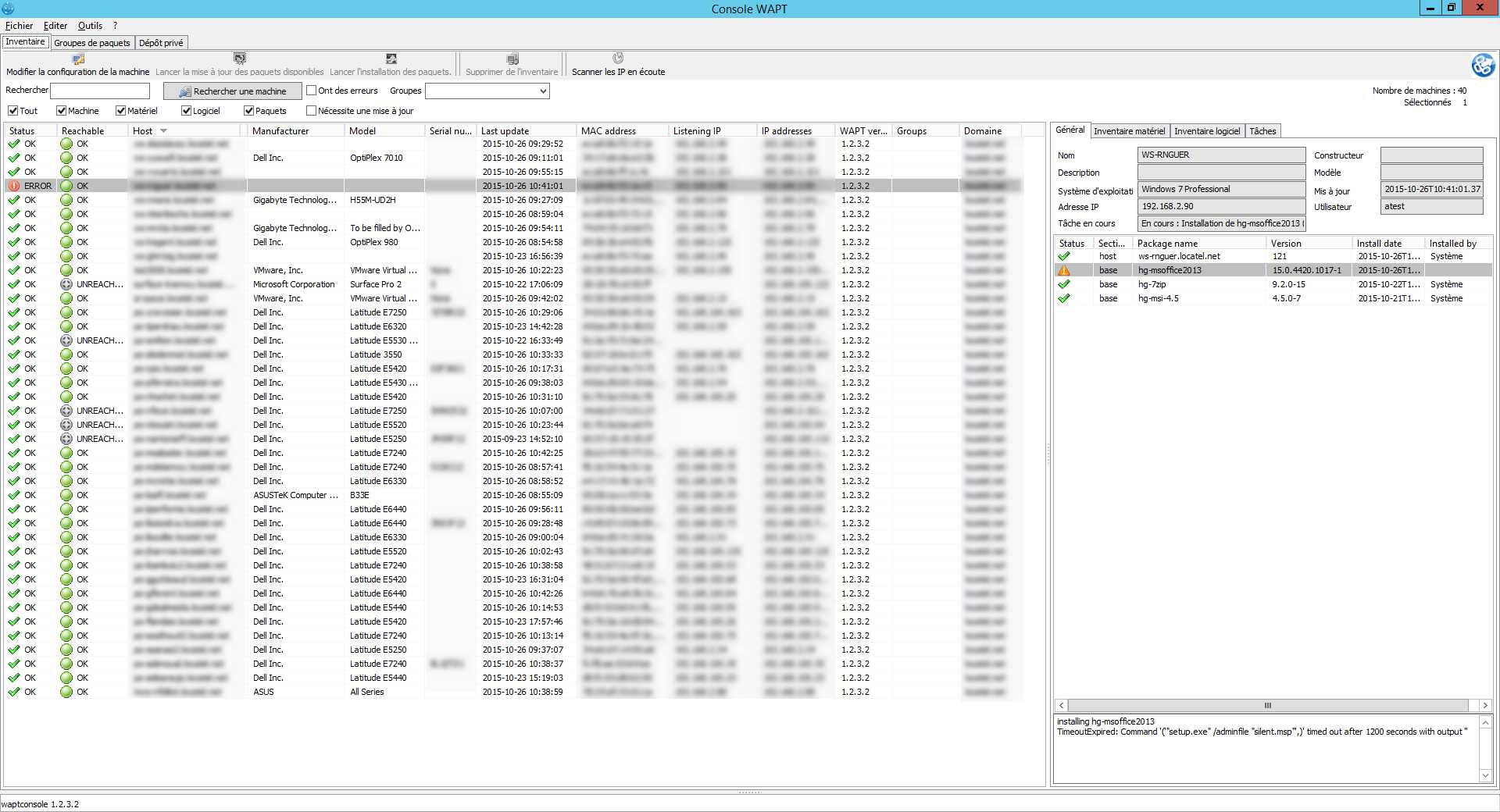

Außerdem kann ich die Installation nicht mehr direkt über die Administratorkonsole durchführen, wenn ich auf „Speichern und anwenden“ klicke. Ich erhalte die Fehlermeldung: „Das Upgrade konnte nicht gestartet werden: Eingeschränkter Zugriff.“ Ich besitze jedoch volle Administratorrechte. Auf dem Test-Laptop muss ich auf „Updates installieren“ klicken, damit die Pakete installiert werden.

Die Datei silent.msp muss sich im Stammverzeichnis des Pakets befinden, im selben Ordner wie setup.exe und nicht im Update-Ordner.

Hier sind die Fehlermeldungen, die ich in der Konsole erhalte (im Anhang)

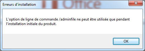

Mir ist außerdem aufgefallen, dass ich bei einer lokalen Installation, bevor das Paket auf meinem Server veröffentlicht wurde, einen Office-Fehler erhalte Die Installation kann nur bei einer erstmaligen Installation durchgeführt werden. Daher befinden sich auf dem Client-Rechner, auf dem Office 2013 bereits zu Testzwecken deinstalliert wurde, selbst nach der Bereinigung des PCs mit CCleaner noch Reste der vorherigen Installation.
Ich glaube, das ist der Grund, warum mein vorheriges Skript einmal funktioniert hat und danach nie wieder.
Gibt es eine Möglichkeit, dies zu umgehen?

Tatsächlich zeigt die Fehlermeldung in der Konsole an, dass das Timeout 1200 Sekunden erreicht hat und das Programm beendet wurde.
Tatsächlich sollte das berühmte Fenster erscheinen.
Tatsächlich müssen noch Reste der alten, fehlgeschlagenen Installation vorhanden sein, und das ist es, was Ihnen Probleme bereitet.
kann nicht nur einmal ausgeführt werden, weshalb in setup.py ein Test enthalten ist, um zu prüfen, ob Microsoft Office 2013 in der Liste der auf dem Rechner installierten Software enthalten ist.
Code: Alle auswählen
setup.exe /adminfile silent.mspVielen Dank nochmals für die Informationen!
Meine Bereitstellung ist fehlgeschlagen, weil ich meine .msp-Datei nicht wie üblich im Stammverzeichnis, sondern im Update-Ordner gespeichert hatte. Selbst nach dem Verschieben wurde die Änderung nicht erkannt. Daher habe ich die Datei gelöscht und den Vorgang korrekt wiederholt. Die Bereitstellung verlief einwandfrei.

ich wende mich erneut an die Community, da ich Office 2010 oder 2013 immer noch nicht mit WAPT installieren kann.
Ich habe versucht, die Office-Suite auf einem frisch installierten Windows 7-Rechner erneut bereitzustellen, aber es hat nichts gebracht. Ich erhalte dieselben Fehlermeldungen wie in meinen vorherigen Nachrichten.
Auf meinem Client ist das Paket im WAPT-„Cache“-Ordner vorhanden, aber die Installation findet nicht statt.
Wenn ich das Paket jedoch vor der Veröffentlichung in meinem Repository auf meinem lokalen Rechner mit dem Befehl `wapt-get install` teste, funktioniert es.
Haben Sie vielleicht einen Tipp für mich?

Ich bin etwas verwirrt über die unterschiedlichen Nachrichten, die ich erhalten habe.
Könnten Sie mir bitte den Inhalt Ihrer setup.py-Datei
sowie Screenshots Ihrer Konsole (einschließlich aller Fehlermeldungen, die Sie durch Anklicken des Pakets mit der Fehlermeldung anzeigen lassen)
und einen Screenshot des Pakets in Ihrem privaten Repository senden?

Es ist sehr überraschend, dass es mit wapt-get install funktioniert, aber nicht über die Konsole.
