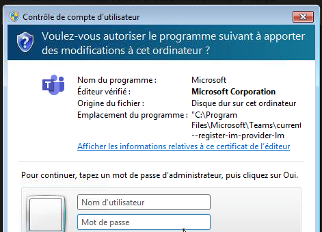

Entschuldigung für die etwas verspätete Antwort.
Ich konnte das Paket auf einem Windows 7 32-Bit-Rechner installieren.
Die Installation verlief erfolgreich, allerdings erscheint bei jedem Start von Teams ein Sicherheits-Popup: [
attachment=0]teams_32_pop_up_secu.png[/attachment].
Ich vermute, das liegt daran, dass unsere Benutzer keine Administratorrechte auf ihren Rechnern haben.
- Anlagen
- teams_32_pop_up_secu.png (77,1 KiB) 12363 Mal angesehen
