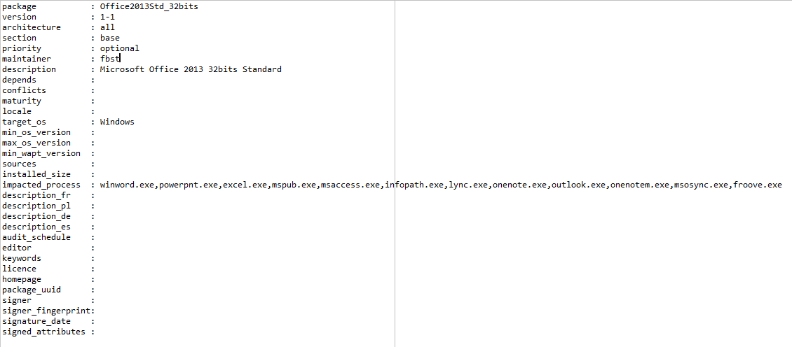

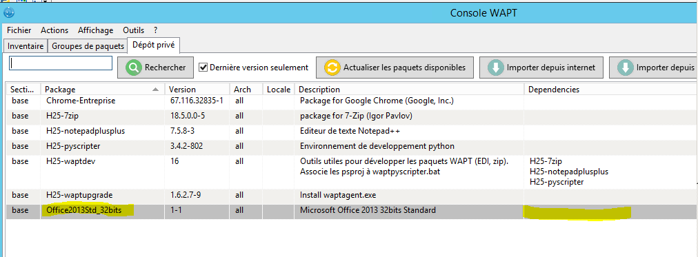

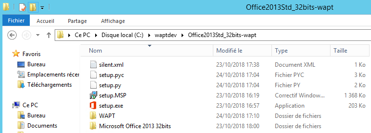

Ergänzend zu meiner vorherigen Nachricht möchte ich klarstellen, dass ich den vollständigen Pfad zu setup.exe angebe:
Code: Alle auswählen
cmd = '"C:\waptdev\Office2013Std_32bits-wapt\Microsoft Office 2013 32bits\setup.exe" /adminfile "setup.msp"'
Das liegt daran, dass ich, wenn ich setup.exe allein eingebe, eine Meldung erhalte, dass setup.exe nicht gefunden wurde.
Zu Ihrer Information: Hier ist die Verzeichnisstruktur meines Pakets:
Die Setup-Datei befindet sich im Stammverzeichnis. Ich habe sie außerdem in den WAPT-Ordner und anschließend in den Ordner „Microsoft Office 2013 32-Bit“ kopiert. Daher fällt es mir etwas schwer, das Arbeitsverzeichnis des Python-Skripts zu finden. Könnte mir bitte jemand helfen? :)
Könnte die Tatsache, dass der Pfad im Skript fest codiert ist, den oben genannten Fehler verursachen?
Um möglichst vollständig zu sein, hier mein Paket, wie es in der Konsole angezeigt wird:
Die Meldung erscheint, wenn ich mit der rechten Maustaste auf einen Host klicke / eine Abhängigkeit hinzufügen / das Paket auswähle und dann auf Installationen starten klicke.
(Ich erwähne das nur für den Fall, dass ich einen Fehler mache.) :) )
Hier ist schließlich die Steuerdatei des Pakets:
Vielen Dank... schönen Abend noch

25. Oktober 2018 – 19:45 Uhr
Guten Abend fbst,
fbst schrieb: ↑24. Okt. 2018 - 18:34 Uhr Ergänzend zu meiner vorherigen Nachricht möchte ich klarstellen, dass ich den vollständigen Pfad zu setup.exe angebe:
Das setup.py-Skript wird in einem temporären Verzeichnis mit einem zufällig generierten Verzeichnisnamen ausgeführt. Falls das Installationsprogramm einen vollständigen Ausführungspfad benötigt, sollte ich beispielsweise Folgendes verwenden können:
import os
dir_path = os.path.dirname(os.path.realpath(__file__))
In Ihrem Fall:
cmd = '"%s\setup.exe" /adminfile "%s\setup.msp"' % (dir_path,dir_path)
Aufrichtig,
Denis Cardon – Tranquil IT

Die Dateien setup.exe / setup.MSP / silent.xml befinden sich im Stammverzeichnis des Office-Pakets zusammen mit setup.py und allen Office-Ordnern.
Ich gestehe, dass ich etwas Schwierigkeiten habe, das Problem, das ich habe, zu verstehen :)
Dank im Voraus,
Aufrichtig
NACHTRAG: Ich bestätige, dass auf dem Client-Rechner tatsächlich ein Ordner unter windows/temp/XXXX erstellt wird, der alle im Paket auf dem Server vorhandenen Office-Dateien enthält (setup.msp, setup.py, silent.xml + alle Office-Ordner)
