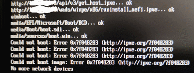

Hola, te escribo de nuevo para responderte. Tras los diversos mensajes, he realizado los cambios necesarios y ha mejorado. Arranca correctamente y llego al menú, pero al elegir cualquiera de las opciones, siempre me aparece lo mismo y me quedo atascado
Sin título 1.gif (39,95 KB) Visto 11246 veces
Estoy completamente atascado aquí, no lo entiendo. He intentado empezar de cero y sigue igual
