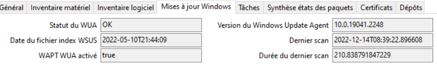

Hola a todos,
disculpen de antemano si este tema ya se ha tratado, pero creo que no lo he visto mencionado aquí:
en la pestaña de Windows Update de mis equipos, algunos parecen tener problemas para obtener el archivo de índice de WSUS más reciente. Por consiguiente, estos equipos tienen dificultades para encontrar e instalar las últimas actualizaciones de Windows.
Para su información, estos equipos reciben las solicitudes de análisis más recientes (por ejemplo, las de hoy), pero el archivo de índice de WSUS muestra una fecha del 9 de septiembre.
¿Cómo puedo forzar una actualización de este archivo de índice?
Gracias de antemano

gracias por su respuesta.
El servidor WAPT está descargando correctamente.
Mi pregunta es por qué algunas estaciones de trabajo no tienen este archivo actualizado. ¿O cómo puedo forzar una actualización de este archivo de índice para que, durante los análisis posteriores, las estaciones de trabajo sepan qué actualizaciones de Windows instalar?

Sí, dos. Pero en subredes diferentes.
La máquina de la captura de pantalla está en una subred que no depende de un servidor de repositorio secundario
. Saludos,
