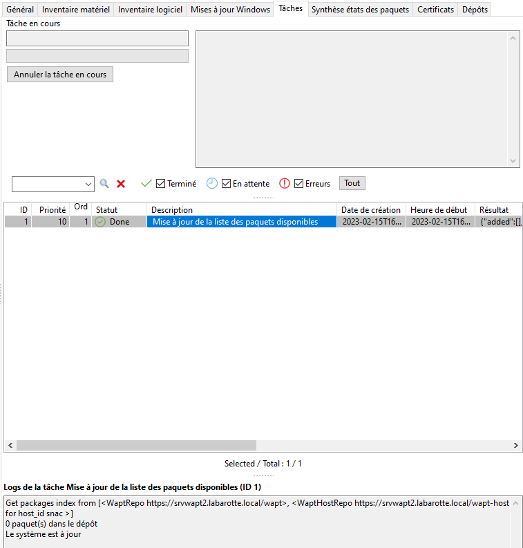

Si te sirve de ayuda, en la pestaña "Tareas" veo esto:
15/02/2023 17_33_18 - Manchas.png
2023-02-15 17_33_18 - Staches.png (22,89 KB) Visto 8383 veces
Espero que encuentres una solución porque de hecho no tengo un servidor WAPT que funcione y no tengo idea de cómo encontrar otro rápidamente...

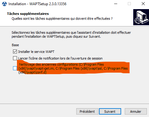

Debe haber una inconsistencia entre los certificados utilizados para firmar sus acciones y paquetes (consulte el certificado personal en las preferencias de la consola) y aquellos en el directorio C:\Program Files (x86)\wapt\ssl de sus agentes.
Esto es lo que podría haber causado esta inconsistencia durante la instalación de la consola:
Bertrand

muchas gracias por tu respuesta.
Entonces, ¿debo seleccionar esta opción al reinstalar la consola?

21 de febrero de 2023 - 9:40 AM
no, es al revés, necesitas mantener tu configuración y por lo tanto dejarlo sin marcar.

Ah, vale, gracias. Creía que eso era lo que había hecho.
Entiendo que podría haber influido en la necesidad de reconfigurar la consola. Sin embargo, no entiendo cómo eso explica el problema final, es decir, que los paquetes no se instalen.
