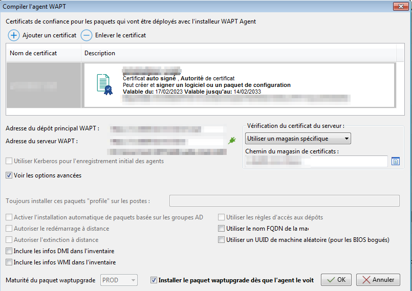

Cuando generé el paquete de instalación del agente, utilicé los siguientes parámetros:
