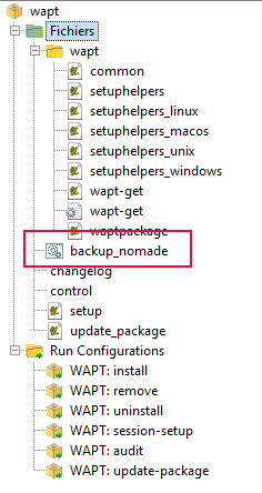

Por fin estoy empezando a crear paquetes Wapt, y el primero es muy sencillo. Consiste en copiar un archivo (un script por lotes) en una carpeta creada específicamente para este fin.
En PyScripter, lo agrego a mi proyecto y en la función `install()` de `setup.py`, lo copio usando `filecopyto()`

No encontré en la documentación cómo usar un archivo dentro de un paquete que no sea un MSI ni un EXE. ¿Es posible o tengo que usar un archivo MSI?

en tu captura de pantalla añadiste el archivo al proyecto PyScripter.
En realidad, para incluir el archivo en el paquete, debes copiarlo a c:\waptdev\mypackage junto al script setup.py. :-)

Hola, gracias por tu respuesta.
Vale, pensé que al añadirlo a PyScripter se añadía automáticamente al directorio de desarrollo del paquete.
