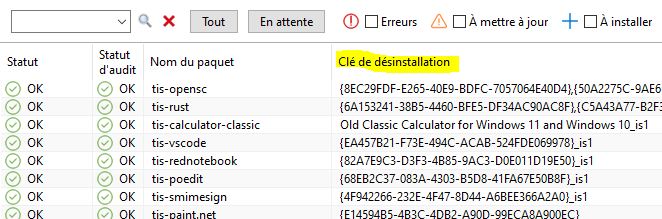

Hola, la función es esta:
¿Te refieres a esto?
De lo contrario, para la normalización, debes hacer clic en actualizar. Además, debes usar la última versión de WAPT; se ha detectado un error en versiones anteriores.

Tenga en cuenta que esta función solo funciona si la clave que aparece en el inventario de software está presente en el paquete
y corresponde a la que se agregó a la variable uninstallkey durante la instalación.

Acabo de actualizar a la última versión de WAPT. Y, efectivamente, mi inventario de software vuelve a funcionar.
La función funciona perfectamente con los paquetes que tienen la clave de desinstalación directamente en la variable. Muchas gracias por la aclaración.
Todo funciona correctamente por mi parte; gracias por solucionar mi problema.
