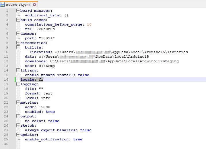

No encontré el archivo preferences.txt en la carpeta de instalación de Arduino. Pero acabo de descubrir que se encuentra en C:\Users\<user> \.arduinoIDE\arduino-cli.yaml que se modifica.
Quería probar este código:
Pero la carpeta ".arduinoIDE" solo se crea después de iniciar el software por primera vez, por lo que session_setup no hará nada... Y lo que es más, mi código es incorrecto; termino con un archivo arduino-cli.yaml vacío
Código: Seleccionar todo
def session_setup():
## Changement de langue du logiciel vers français
settings_arduino = makepath(user_home_directory(),'.arduinoIDE','arduino-cli.yaml')
with open(settings_arduino, "rt") as file:
x = file.read()
with open(settings_arduino, "wt") as file:
x = x.replace("locale: en", "locale: fr")
fin.write(x)
- Archivos adjuntos
- 2023-12-04 15_43_10-C__Users_informatique.DS_.arduinoIDE_arduino-cli.yaml - Notepad++ [Administrator.jpg (51,38 KB) Visto 20681 veces
