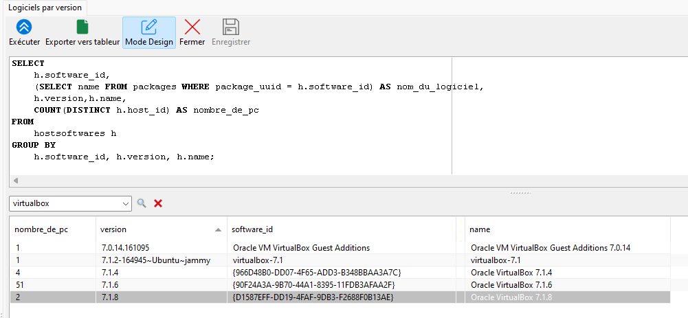

Sin embargo, si se intenta la actualización sin reiniciar la máquina, el paquete tis-VirtualBox desinstala la versión anterior y la instalación de la nueva falla debido a la variable:
silentflags="--silent --msiparams REBOOT=ReallySuppress ALLUSERS=2 VBOX_INSTALLDESKTOPSHORTCUT=0 VBOX_START=0 VBOX_INSTALLQUICKLAUNCHSHORTCUT=0".
Entiendo que simplemente no realizar la actualización sin reiniciar evita este problema.
Mi preocupación es que administro una flota de 560 máquinas, y 60 de ellas tienen este paquete. Algunas máquinas no pueden reiniciarse con frecuencia, o incluso nunca; mi única forma de mantenerlas actualizadas es ejecutar las actualizaciones sin reiniciar.
Por lo tanto, ¿sería posible incluir una medida de seguridad en el paquete VirtualBox para cancelar la actualización si se inicia sin reiniciar?
Si eso no es posible, ¿podría ayudarme a crear un paquete de esa manera?
