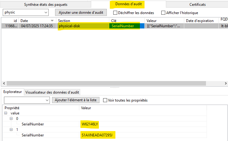

blemoigne
Mensajes: 182
7 de julio de 2025 - 11:33
No tengo un AdapterSerialNumber en mi máquina, pero mis pruebas son correctas con SerialNumber:
Código: Seleccionar todo
# -*- coding: utf-8 -*-
from setuphelpers import *
    pass
def audit():
    result = run_powershell('Get-PhysicalDisk | Select SerialNumber',output_format='json')
    WAPT.write_audit_data_if_changed('Physical-Disk','SerialNumber',result)
    return "OK"
Juliano_
Mensajes: 21
Inscripción: 4 de julio de 2025 - 16:21
7 de julio de 2025 - 13:54
Sí, puedo confirmar que todo funciona correctamente.
El problema es que en mi equipo de prueba no tenía un adaptador de número de serie.
Gracias por la información de todos modos; buscaré la manera de obtener correctamente los números de serie de los discos en todos los modelos.
