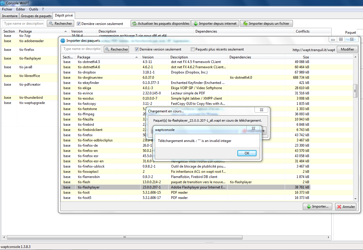

Hola a todos,
adjunto una captura de pantalla del problema que estoy experimentando.
Windows 7 Pro de 64 bits está actualizado, al igual que Python (aunque no era estrictamente necesario). ¿
Debería (y puedo) reinstalar el servidor?
Lamento sentirme un poco solo con este problema de wapt...
Saludos.
Saludos.

me está costando mucho reproducir el problema.
Uso Windows 7 x64 con privilegios de administrador local.
Los problemas que conozco son:
- Problema si la clave privada no existe o no se introduce en la consola.
clave pública no está presente en c:\waptssl
. - Si hay un carácter acentuado en tu nombre de usuario.
- Para la duplicación: Es posible que necesites configurar un proxy para acceder a internet.
- ¿Problema de caché? Puedes borrar la caché en la consola en Herramientas --> Borrar caché local.
Actualmente se está desarrollando una documentación más completa.
Mientras tanto, puedes encontrar ayuda adicional aquí: https://wiki.lesfourmisduweb.org/index.php/Serveur_WAPT
O bien, puedes solicitar formación en WAPT...

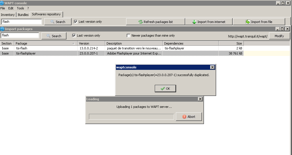

- Archivos adjuntos
- Captura.PNG (31,74 KB) Visto 8156 veces
El error "entero no válido" durante la descarga a la consola a veces se debe a una URL de proxy introducida incorrectamente.
Deberíamos añadir una validación del formato de la URL y mostrar un mensaje más explícito:
el formato debe ser una URL completa como http://myproxy.mynetwork.local:3128 (con http:// al principio) y no myproxy.mynetwork.local:3128.
Esto se indica en la información sobre herramientas del cuadro de diálogo de configuración del proxy.
