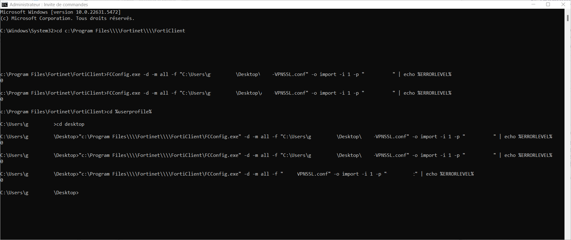

Lamentablemente, no hay más información disponible sobre posibles problemas cuando se ejecuta manualmente... pero la configuración se importa correctamente. :/
Adjunto una captura de pantalla de lo que se muestra al ejecutar los comandos. La opción -d tampoco revela mucho más, dado que el comando funciona
Código: Seleccionar todo
# Exemple en utilisant la commande sur le bureau
C:\Users\gabriel\Desktop>"c:\Program Files\\\\Fortinet\\\\FortiClient\FCConfig.exe" -d -m all -f "VPNSSL.conf" -o import -i 1 -p "[mdp]" && echo %ERRORLEVEL%
hr 1 80070002 FFFFFFFFFFFFFFFF
Loading library: c:\Program Files\Fortinet\FortiClient\xmlsystem
Get ImportFromXml operation API
Loading library: c:\Program Files\Fortinet\FortiClient\xmlvpn
Loading library: c:\Program Files\Fortinet\FortiClient\xmlav
Load library: xmlav (126)
Loading library: c:\Program Files\Fortinet\FortiClient\xmlfssoma
Loading library: c:\Program Files\Fortinet\FortiClient\xmlwanopt
Load library: xmlwanopt (126)
Loading library: c:\Program Files\Fortinet\FortiClient\xmlwf
Load library: xmlwf (126)
Loading library: c:\Program Files\Fortinet\FortiClient\xmlfw
Load library: xmlfw (126)
Loading library: c:\Program Files\Fortinet\FortiClient\xmlvuln
Load library: xmlvuln (126)
Loading library: c:\Program Files\Fortinet\FortiClient\xmlsandbox
Load library: xmlsandbox (126)
Loading library: c:\Program Files\Fortinet\FortiClient\xmlae
Load library: xmlae (126)
Loading library: c:\Program Files\Fortinet\FortiClient\xmlusbmon
Load library: xmlusbmon (126)
Loading library: c:\Program Files\Fortinet\FortiClient\xmlcloudscan
Load library: xmlcloudscan (126)
Loading library: c:\Program Files\Fortinet\FortiClient\xmlac
Load library: xmlac (126)
Loading library: c:\Program Files\Fortinet\FortiClient\xmlrs
Load library: xmlrs (126)
Loading library: c:\Program Files\Fortinet\FortiClient\xmlztna
Load library: xmlztna (126)
Loading library: c:\Program Files\Fortinet\FortiClient\xmlpam
Load library: xmlpam (126)
Loading library: c:\Program Files\Fortinet\FortiClient\xmlesnac
Load library: xmlesnac (126)
0
# Exemple en exécutant dans le dossier du FortiClient
c:\Program Files\Fortinet\FortiClient>FCConfig.exe -d -m all -f "C:\Users\gabriel\Desktop\VPNSSL.conf" -o import -i 1 -p "[mdp]" && echo %ERRORLEVEL%
0
0
c:\Program Files\Fortinet\FortiClient>cd c:\users\gabriel\desktop
c:\Users\gabriel\Desktop>"c:\Program Files\Fortinet\FortiClient\FCConfig.exe" -d -m all -f "C:\Users\gabriel\Desktop\VPNSSL.conf" -o import -i 1 -p "[mdp]" && echo %ERRORLEVEL%
0
c:\Users\gabriel\Desktop>"c:\Program Files\Fortinet\FortiClient\FCConfig.exe" -d -m all -f VPNSSL.conf -o import -i 1 -p "[mdp]" && echo %ERRORLEVEL%
0
No hubo problema las tres veces; la importación funciona correctamente... En el paquete que compilé, el nombre de la configuración tiene un guion. ¿Vale la pena intentar eliminarlo?
¡Muchas gracias!
Atentamente,
Gabriel
Respuesta
