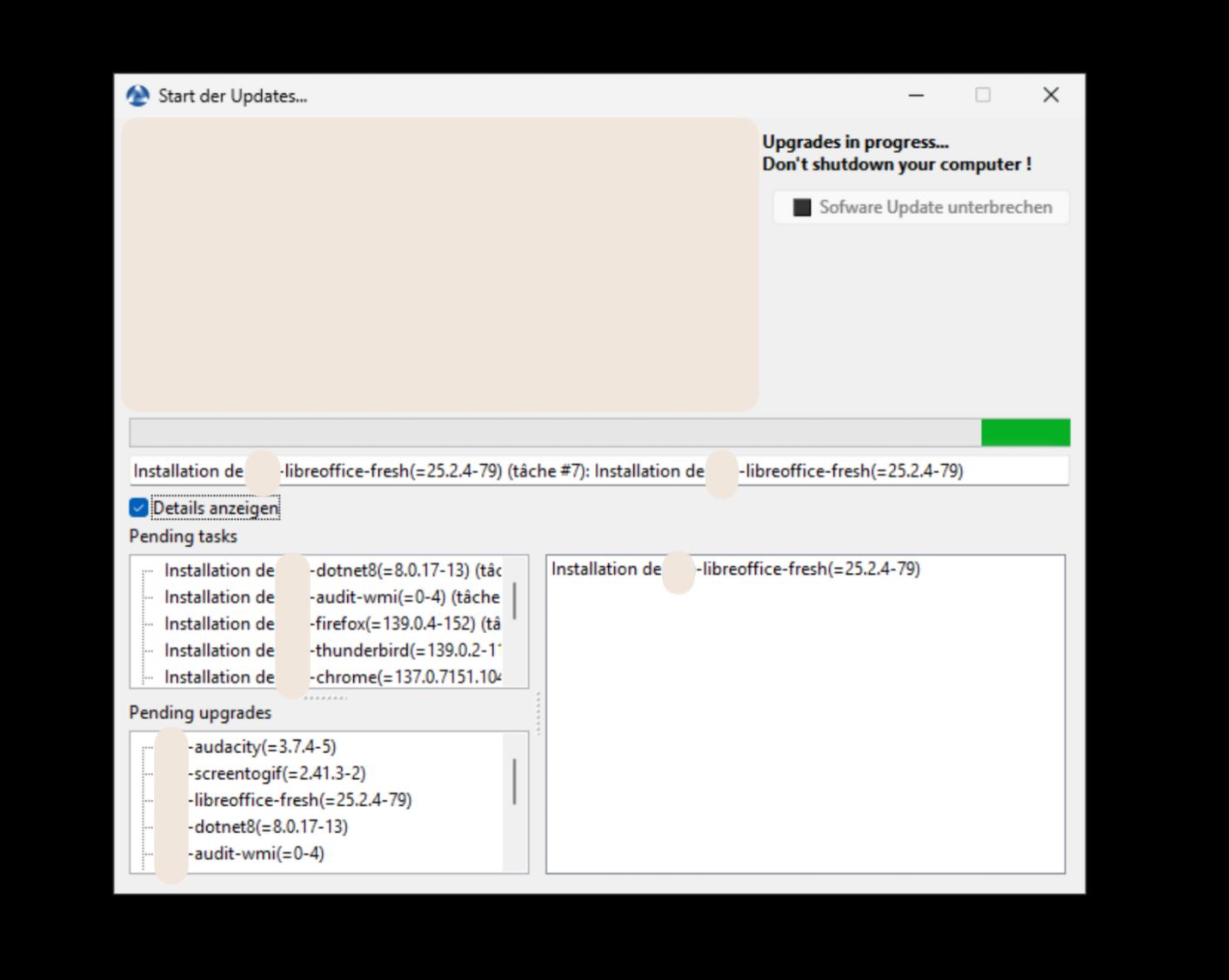

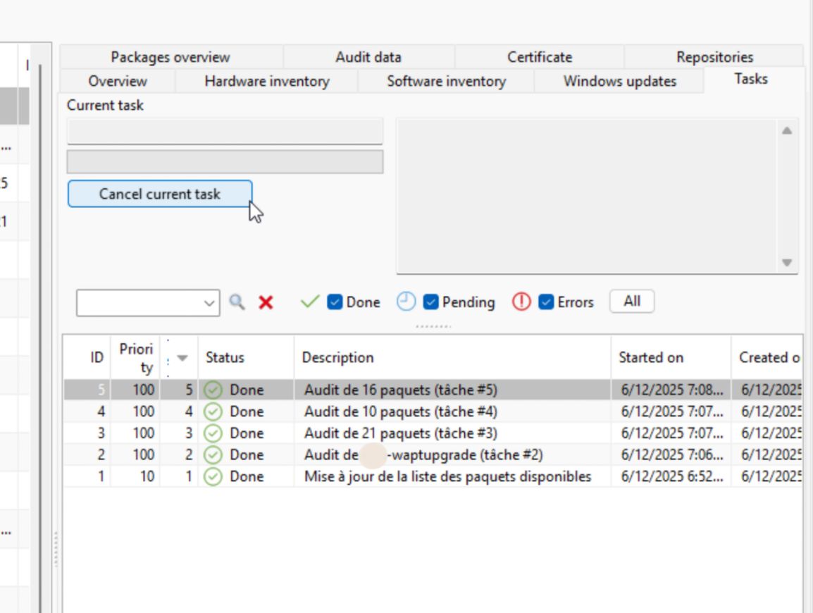

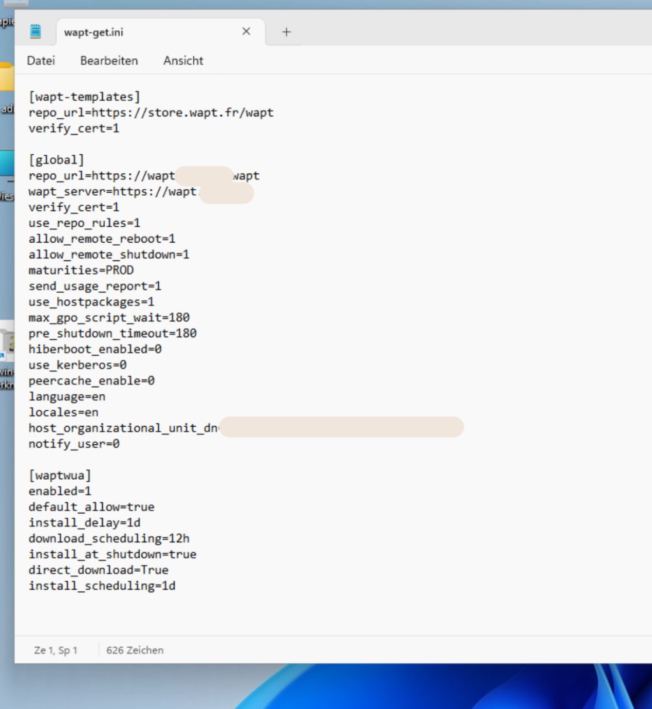

Actualmente tengo un problema: todos mis clientes WAPT de Win11 y la consola muestran una extraña combinación de idiomas: inglés, alemán y francés. Esto comenzó hace algunas versiones, pero personalmente no me molestó demasiado; sin embargo, el usuario comenzó a quejarse...
Se adjuntan algunas capturas de pantalla tomadas con una versión anterior de WAPT. Sin embargo, la consola y los agentes ahora tienen la versión más reciente (2.6.0.17392-0ac7bf48), pero siguen mostrando el mismo comportamiento.

La parte en alemán no debería estar ahí; eliminamos la traducción hace unos años porque no se mantenía adecuadamente (no había suficiente demanda en ese momento), pero había algunos detalles que no se habían corregido correctamente. Debería estar bien en la próxima versión 2.6.1, que saldrá en los próximos días. Volveremos a incluir otros idiomas, como alemán o español, en algún momento en el futuro.
La parte en francés que aparece en el servicio, en los comentarios sobre las tareas, ya debería estar corregida en la versión 2.6.1 (hubo una regresión).
