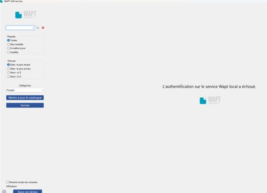

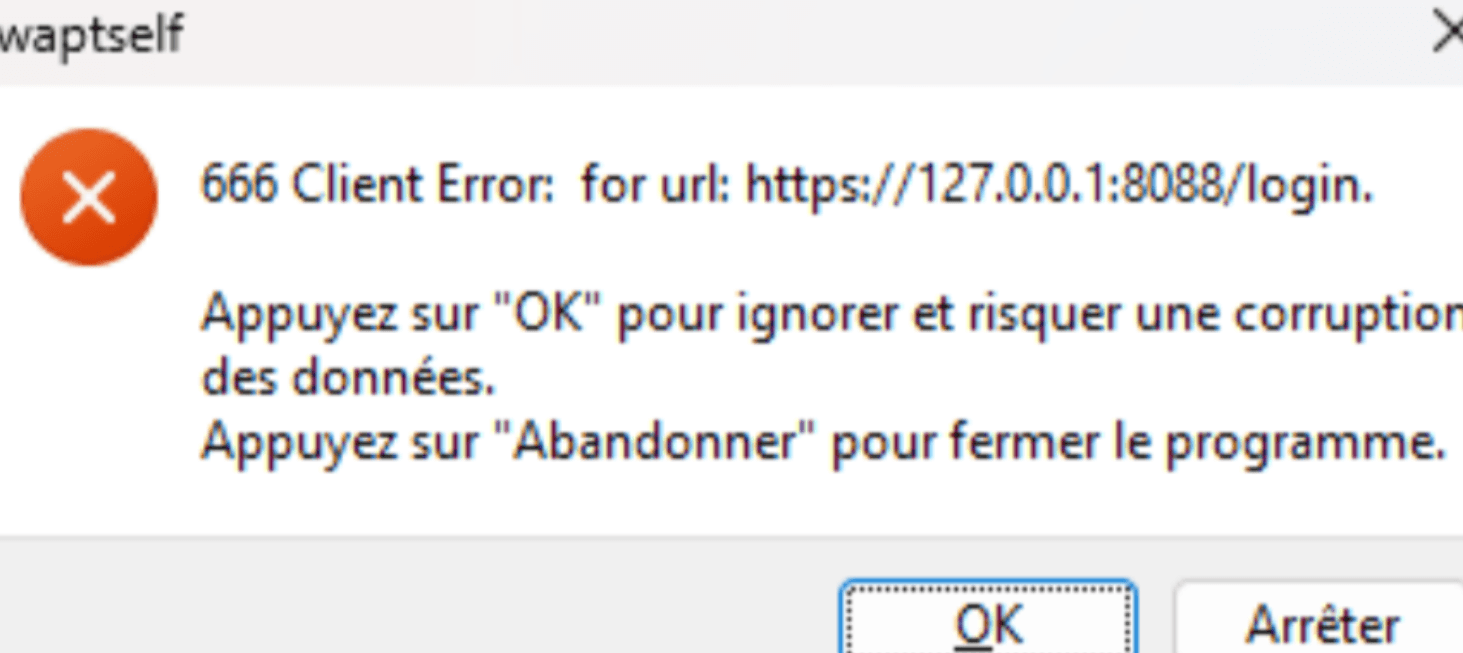

Estamos experimentando el siguiente error en varias estaciones de trabajo de nuestros clientes:
Cuando se inicia el autoservicio en la estación de trabajo del usuario, muestra "Sin resultados". Si el usuario intenta iniciar sesión nuevamente, aparece el siguiente mensaje: "666 Error del cliente: para la URL:" https://127.0.0.1:8088 :
Si se confirma este mensaje, el autoservicio cambia a: "La autenticación en el servicio local WAPT ha fallado"
Sin embargo, si intentamos autenticarnos con una cuenta de administrador, ¿funciona la conexión con el servicio de autoservicio?.
¿Tiene alguna sugerencia para resolver este problema?

Hola Pierre-Alexis,
-> ¿Se accede mediante nombre de usuario/contraseña en el autoservicio o se accede abriendo una sesión como administrador local y luego iniciando el autoservicio?.
El mensaje de error implica que el cliente de autoservicio no pudo contactar con el servicio waptservice que se ejecuta localmente en la máquina.

Gracias por sus comentarios.
¿Se trata de un problema de inicio de sesión/contraseña en el portal de autoservicio? ==> Sí, se trata de un problema de la sesión del usuario. Al abrir el portal de autoservicio, aparece el error 666. Intenta iniciar sesión con su cuenta (falló la autenticación en el portal de autoservicio local). Sin embargo, con una cuenta de administrador, el acceso al portal de autoservicio funciona correctamente.
Es aquí donde tengo dudas sobre si realmente se está denegando el acceso a 127.0.0.1:8088, ya que eso ocurriría con todas las conexiones, no solo con la del usuario.
