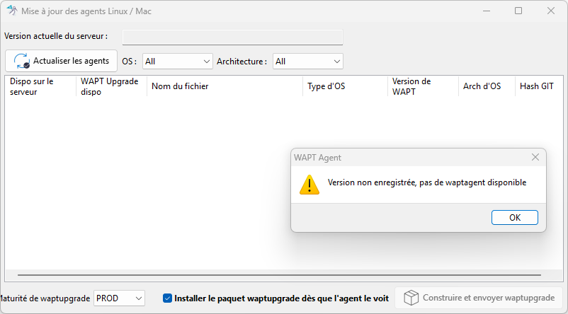

2. Tras la postconf, pude regenerar un agente wapt a través de la consola para las máquinas Windows (sin problemas y el agente se actualizó correctamente en las máquinas); sin embargo, fue imposible "descargar y enviar los instaladores del agente WAPT al servidor" (para Linux y Mac) a través de la consola.
Lo intenté una vez sin éxito, luego ejecuté el script "get_linux_and_macos_agent.sh" y lo intenté de nuevo desde la consola, pero seguía sin éxito.
Me aparece este mensaje de error:

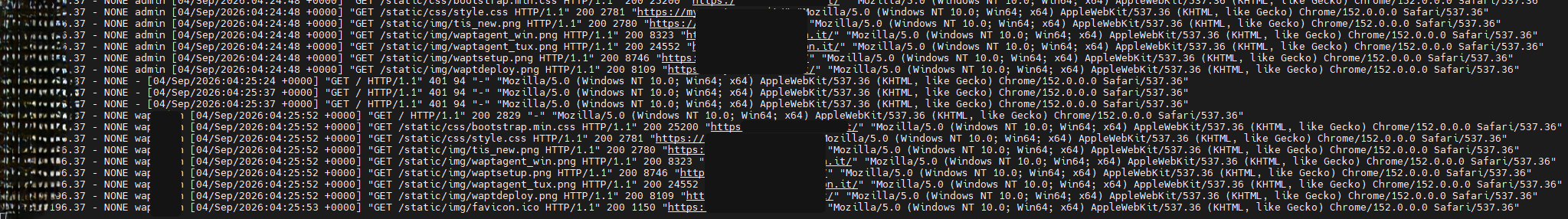

Mi error, efectivamente, lo intenté de nuevo y puedo autenticarme (usando Chrome) con el usuario presente en el archivo "htpasswd".
Pero no sabría decir por qué, solo funciona en el segundo intento... el primer intento siempre falla como se puede ver en la captura de pantalla (las tres líneas 401 corresponden al primer intento, y el siguiente funciona...)
