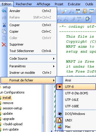

¿estás seguro de que tienes estas propiedades en tu archivo?
Archivos adjuntos
Steven Samson - Tranquil IT Systems
No dudes en dejarnos tu opinión sobre Wapt en el foro o en responder a nuestros cuestionarios :).

después de comprobarlo, las propiedades del archivo son UTF-8 sin BOM.
Probé con UTF-8 (sin BOM) y el resultado es el mismo:
cuando imprimo ('Computadoras no asignadas') obtengo Computadoras no asignadas,

El archivo setup.py debe estar codificado en UTF-8 sin BOM.
Debes colocar # -*- coding: utf-8 -*- al principio del archivo
y anteponer una 'u' a las cadenas para Unicode.
print(u'Computer assigned to the group')
