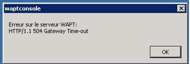

actualicé mi servidor (de la versión 1.5 a la 1.6), pero al intentar iniciarlo, me aparece el siguiente error:
Error en el servidor WAPT:
HTTP/1.1 5.4 gateway Time-Out.
Además, no tengo acceso web al servidor; solo tengo acceso al repositorio.
Estoy perdido, ¿podrían ayudarme?

Lo he estropeado todo y estoy empezando de cero.
Mi servidor 1.5 estaba instalado en un equipo con Windows 10 y dos clientes con Windows 10 (por ahora).
Cuando intenté actualizarlo a la versión 1.6 (descargando el archivo .exe y haciendo doble clic), la ventana que me pedía la contraseña se bloqueó (durante la recuperación de datos). Así que cancelé la actualización porque llevaba una hora atascada en un bucle.
Al ejecutar WAPT Console 1.6, me apareció el mismo mensaje de error.
Básicamente, cancelar la actualización provocó que el servidor se bloqueara, solo que tuve que cancelarla porque la instalación había fallado...

yo también estoy experimentando el mismo problema en un servidor Windows Server 2012 R2.
Durante la instalación para migrar de la versión 1.5.1.23 a la versión 1.6.2, recibo el mismo mensaje de error al conectarme al servidor:
Además, noté que el servicio WAPTServer estaba suspendido y los registros del servicio indican que no puede encontrar el archivo c:/wapt/waptserver/waptserver.py

Romain escribió: 5 de octubre de 2018 - 11:14 a. m. Hola,
yo también tengo el mismo problema en un servidor Windows Server 2012 R2.
Tengo exactamente el mismo problema en un Server 2008 R2:
d:\wapt\waptpython.exe: no se puede abrir el archivo 'd:\wapt\waptserver\waptserver.py': [Errno 2] No existe el archivo o directorio
Comunidad Wapt 1.6.2.7
La misma versión en otros servidores no tiene este problema, pero no tiene el archivo waptserver.py
¿Alguien ha conseguido encontrar el problema?
gracias de antemano

tengo el mismo error y estoy en el mismo servidor que tú.

root2.0 escribió: 11 de octubre de 2018 - 16:27 Hola,
tengo el mismo error y en el mismo servidor que tú.
Vale la pena intentarlo:
Para hacer una
Código: Seleccionar todo
net stop waptserver
net stop waptservice
net stop waptnginx
net stop wapttasks
sc delete waptnginx
sc delete waptpostgresql
sc delete wapttasks
sc delete waptserver
luego reinicie la instalación
c:/wapt/waptserver/waptserver.py no debería existir; se ha renombrado a server.py en las versiones más nuevas

Problema resuelto para mí (Windows Server 2012 R2).
Gracias.

Mi problema persiste (el mismo que el de PPE).
Tras eliminar el servicio Waptserver, la instalación no logra recrearlo.
Por consiguiente, sigo teniendo el problema de configuración posterior del servidor.
¿Tienen alguna idea?

Christophe escribió: 12 de octubre de 2018 - 10:47 a. m. El problema persiste (el mismo que el de PPE).
Tras eliminar el servicio Waptserver, la instalación no lo vuelve a crear.
Por lo tanto, sigo teniendo el problema de configuración posterior del servidor.
¿Tienes alguna idea?
A mí me pasa lo mismo, el servicio WAPTserver no se vuelve a crear después de la instalación.
