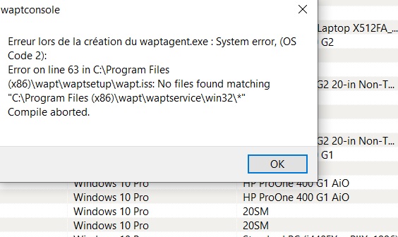

estoy experimentando el mismo problema después de actualizar a la versión 1.8 (ver imagen adjunta). ¿
Alguien ha encontrado una solución?
Gracias.
Gracias.

me estoy respondiendo a mí mismo.
Resulta que mi antivirus ESET estaba eliminando un archivo esencial para la creación del agente; lo desactivé y ¡ahora funciona perfectamente!
