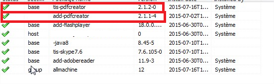

El paquete "-pdfcreator", que estaba en el grupo "ALL-MACHINE" y, por lo tanto, asignado a todas las máquinas, ya no es necesario. Lo he eliminado de mi grupo "ALL-MACHINE". El problema es que ya no aparece en la lista de paquetes del grupo "ALL-MACHINE", pero aún se muestra en la lista de software de cada máquina. Aquí hay una captura de pantalla
Entonces tengo que recorrer todas las estaciones para hacer clic derecho -> olvidar el paquete.
Por lo tanto, me pregunto por qué, al eliminar simplemente el paquete del grupo ALL-MACHINE, no se elimina también de la lista de paquetes que se actualizarán en la máquina, el paquete ya no se instala (reemplazado por PDFCreator 2.1.2) y se elimina correctamente del grupo.
Espero haber sido claro :D

En realidad, hay un problema.
Todos los paquetes de tu repositorio privado deberían empezar con "add-" (tu prefijo) y no con "tis-" ni "-" (como en Java).
Sigue funcionando como lo estás haciendo, pero normalmente no es así (de lo contrario, se complica).
Por lo tanto, tu pdfcreator 2.1.2 debería haberse llamado "add-pdfcreator" y no "tis-pdfcreator".
De esa forma, solo tendrías un paquete add-pdfcreator en la lista de software del equipo.
Así que tu lista necesita una limpieza. Básicamente, asegúrate de que en el "repositorio privado" solo tengas paquetes con "add-".
Luego, crea un paquete de corrección que elimine los paquetes faltantes en masa.
