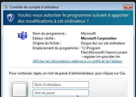

disculpen la demora en la respuesta.
Logré implementar el paquete en una máquina con Windows 7 de 32 bits.
La instalación funcionó, sin embargo, cada vez que se inicia Teams, aparece una ventana emergente de seguridad: [
attachment=0]teams_32_pop_up_secu.png[/attachment].
Creo que esto se debe a que nuestros usuarios no son administradores de sus máquinas.
