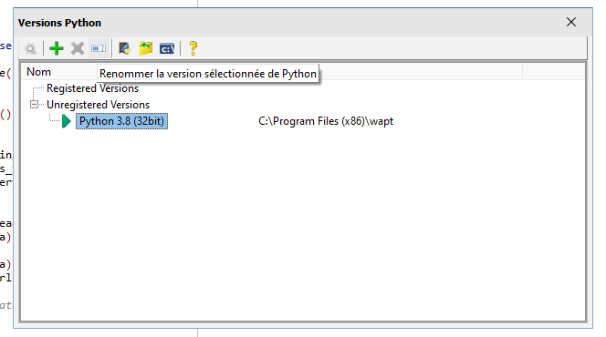

Acabo de probarlo con un ejecutable y no encuentro el problema en la versión 2.0
Si anteriormente tenía la versión 1.8, es posible que el nombre en PyScripter no se haya actualizado correctamente. Puede comprobarlo en PyScripter yendo a "Ejecutar" -> "Versión de Python" -> "Establecer versiones de Python"; allí debería encontrar la ruta a la carpeta de instalación de WAPT.

Para Python, es extraño:
Te lo dejo ver por ti mismo:
https://imgur.com/AskZTkg
Tengo dos versiones.

En la versión de Python, el problema es simplemente la visualización del nombre en PyScripter. (Puedes renombrarlo manualmente en PyScripter y llamarlo wapt).
- Archivos adjuntos
- renomer.PNG (12,92 KB) Visto 10727 veces
Gracias a Pyscrypter, resolvió mi problema.
