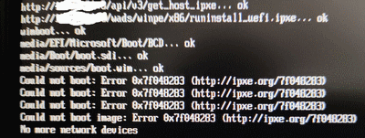

Ciao, ti scrivo di nuovo per risponderti. In seguito ai vari messaggi, ho apportato le modifiche necessarie e il sistema è migliorato. Si avvia correttamente e arrivo al menu, ma quando scelgo una qualsiasi delle opzioni, mi ritrovo sempre con la stessa cosa e rimango bloccato lì:
Sono completamente bloccato qui, non capisco. Ho provato a ricominciare tutto da capo, ma è sempre lo stesso
