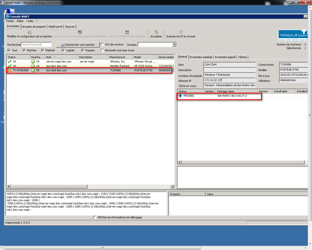

Ho un progetto per l'ultimo anno che consiste nell'installare WAPT-server e farlo funzionare nell'ambiente della mia azienda.
Il problema è che non riesco a disinstallare i pacchetti.
Ho un Windows Server 2008 R2 su cui ho installato wapt-server!
Vado su una macchina dove è installato l'agente wapt, quindi, in genere, faccio clic con il pulsante destro del mouse sul pacchetto, disinstallo un pacchetto, quindi nella console mi dice di aggiornare e manca... Allego uno screenshot!
Non so cosa fare...
Grazie!

Basta aggiungere: lsa-firefox
Il client wapt cercherà sempre l'ultima versione di Firefox nel repository.
Quindi, quando duplichi l'ultima versione di Firefox dai repository tranquil.it, non c'è bisogno di modificare i tuoi gruppi.
Questo è utile, tuttavia, quando la versione del software è inclusa nel nome del pacchetto. Ad esempio, lsa-java7
Quando un pacchetto viene disinstallato, se è ancora presente in un gruppo o nell'elenco dei software da installare sul computer, il pacchetto tenterà di reinstallarsi e quindi riapparirà come "mancante"
In pratica chiedono la disinstallazione e poi l'installazione --> non ha senso.

ti invito a leggere una breve panoramica sulla gestione dei pacchetti su un client WAPT:
https://wiki.lesfourmisduweb.org/index. ... 7un_client.
Nel tuo caso, devi o correggere il pacchetto 7zip (capire perché non funziona) e poi correggere e caricare una nuova versione del pacchetto.
Oppure devi "dimenticare" il pacchetto dalla macchina. Questo rimuoverà l'errore dalla console.
Per dimenticare 7zip,
usa `wapt-get forget tis-7zip`
oppure
fai clic con il pulsante destro del mouse sul pacchetto che non funziona sulla macchina dalla console e quindi seleziona "Dimentica pacchetto".
