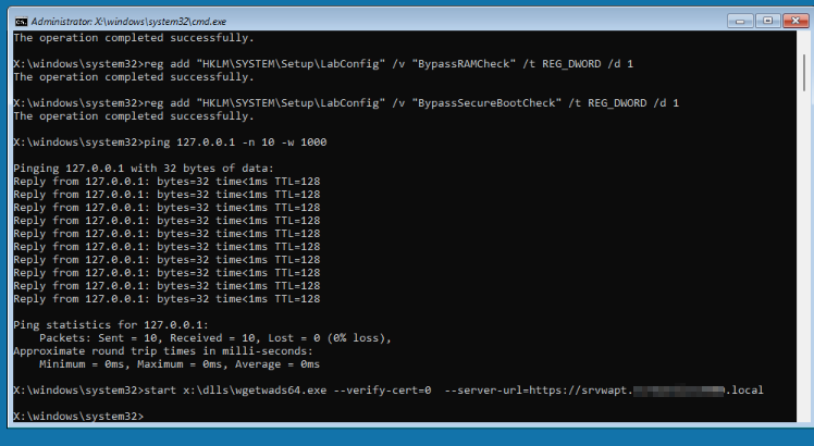

- Sul PC, premo "2" per avviare e mi ritrovo con questo:

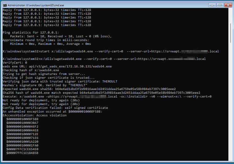

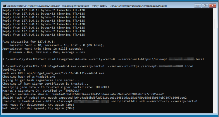

Se riavvio manualmente wgetwads64, ottengo questo (e il ciclo continua all'infinito):
Se rieseguo manualmente wgetwads64 MA SENZA il doppio spazio prima di --server-url, ottengo questo:

Lo strano errore nei dati di configurazione indica "verifica dei dati di configurazione non riuscita",
il che suggerisce che la configurazione (XML) non è firmata correttamente o non è firmata da una chiave riconosciuta.
Hai più chiavi?
In caso contrario, modifica la configurazione XML (aggiungi semplicemente uno spazio, ad esempio); in questo modo verrà firmata nuovamente.

Risultato:
Dopo aver firmato nuovamente il file di configurazione, ho riavviato l'installazione e questa volta è stata l'immagine ISO a dover essere firmata di nuovo.
L'ho quindi scaricata e ricaricata e, finalmente, ha funzionato.
