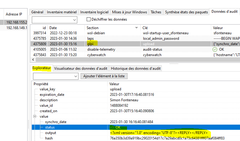

Potresti vedere un risultato nei dati di audit. Se non è "OK", nell'output vedrai il messaggio restituito da GLPI.vincent.moisan ha scritto: ↑26 gennaio 2023 - 16:18 Ciao,
sei riuscito a far funzionare l'importazione in GLPI?
Sto usando WAPT 2.3 con il nuovo pacchetto "tis-glpi-plugin-export-to-glpi10". L'audit richiede parecchio tempo e restituisce "OK". Riesco a vedere le richieste POST nei log del mio server GLPI, ma non appare nulla nella mia dashboard.

ricevo un messaggio di errore che indica che il file XML non è formattato correttamente. (Vedi immagine allegata)
Ecco le versioni che sto utilizzando:
- GLPI v10.0.6
- FusionInventory plugin v10.0.6+1.1
- waptconsole v2.3.0.13516
- cin-glpi-plugin-export-to-glpi10 v11.12
Potrei aver tralasciato qualcosa nella configurazione di GLPI o Wapt?

Ciao Vincent,
i pacchetti di esportazione GLPI potrebbero non essere denominati correttamente:
* tis-glpi-plugin-export-to-glpi9 -> formato XML per Fusion Inventory Agent
* tis-glpi-plugin-export-to-glpi10 -> formato JSON per GLPI Agent nativo.
Se stai usando GLPI 10, la soluzione più semplice è usare il formato JSON nativo, senza installare il plugin Fusion su GLPI, e fai attenzione a usare l'endpoint URL di GLPI Agent e non quello di Fusion.

Ciao dcardon,
sì, ora funziona molto meglio.
Grazie mille per il tuo aiuto.
