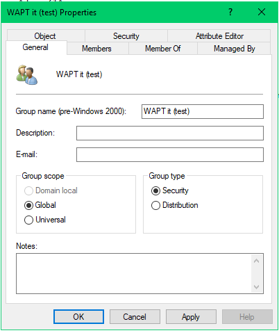

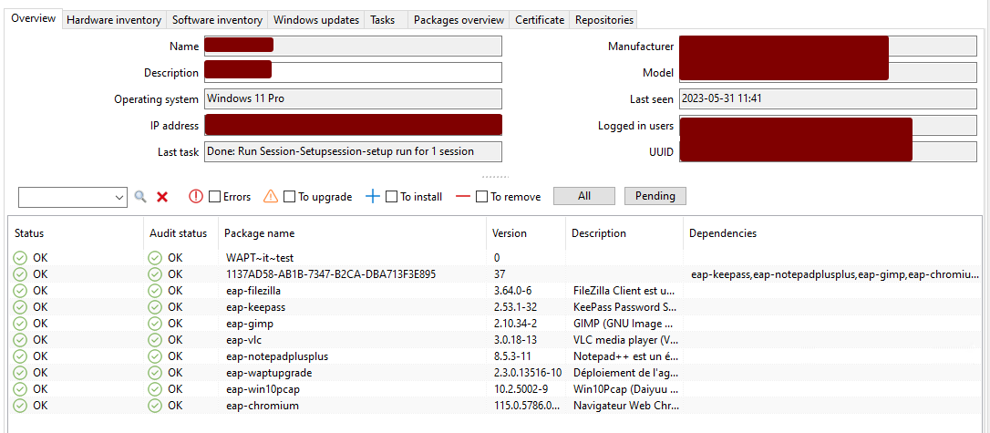

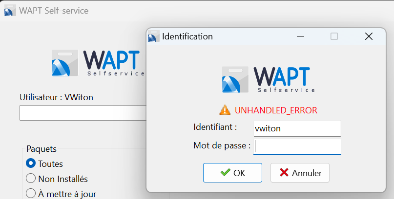

sono un collega di Anmartin. Abbiamo effettuato altri test stamattina e in effetti il problema non riguarda gli spazi o i trattini bassi.
Tuttavia, abbiamo dei gruppi contenenti parentesi, ed è proprio questo che causa il problema (vedi allegato).
Riscontri lo stesso problema?
Valentin
Valentin

Non ho mai provato a usare le parentesi
nella configurazione di wapt-get.ini; stai usando la modalità waptserver-ldap?
È stato identificato un problema interno nella modalità waptserver-ldap.
Verrà risolto nella prossima versione. Grazie per aver segnalato il bug!

Questo problema è stato risolto nell'ultima versione; contrassegno la discussione come [RISOLTA].
