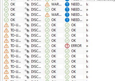

Scusate, scusate: wapt su
console Windows (versione 2.5.4.15342) in cui tutte le workstation sono disconnesse (vedi immagine allegata). Tuttavia, sembra che l'attività di aggiornamento dell'agente sia in corso di distribuzione, quindi aspetterò il riavvio delle workstation.
Scusate, me ne sono accorto solo dopo. Sembra che abbia lasciato selezionata la casella "verifica certificato"...
Vi aggiornerò domani mattina a seconda di come si comporta la rete. Altrimenti, vi rimanderò indietro.
Cordiali saluti
Cordiali saluti

Ciao David,
OK per il server su Windows. Postconf è uno script che viene eseguito al termine dell'installazione/aggiornamento per il server WAPT su Linux.
Il registro nello screenshot in questione si riferisce al tuo ultimo aggiornamento, la versione 2.4.0. Potresti provare a eseguire l'aggiornamento dalla riga di comando su un computer?
I tuoi agenti erano configurati per HTTP o HTTPS? Se HTTPS, era con o senza verifica del certificato?
Sinceramente,
