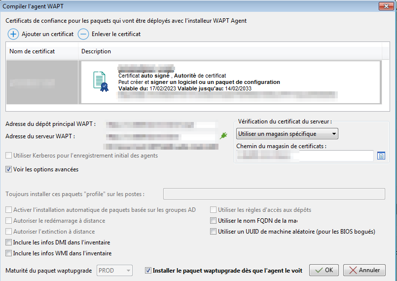

Qual è il metodo di autenticazione per le postazioni di lavoro?
Tra l'agente e il server Wapt?
Quando ho generato il pacchetto di installazione dell'agente, ho utilizzato i seguenti parametri:
Stamattina ho provato a cancellare la macchina dalla console wapt e nei log del server ho questo messaggio:
