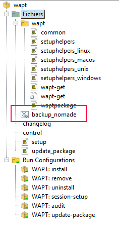

Ciao a tutti,
Finalmente ho iniziato a creare pacchetti Wapt, e il primo è molto semplice. Consiste nel copiare un file (uno script batch) in una cartella creata appositamente per questo scopo.
In PyScripter, lo aggiungo al mio progetto e nella funzione `install()` di `setup.py`, lo copio usando `filecopyto()`
E il codice setup.py
# -*- coding: utf-8 -*-
from setuphelpers import *
    # Utilise l'uninstall créé par le msi
    if isfile(r'c:\cygwin\unins000.exe'):
        run(r'"c:\cygwin\unins000.exe" /verysilent')
        # Supprime le paquet de l'installation wapt
        softs = installed_softwares('cygwin')
        if softs:
            for soft in softs:
                run(WAPT.uninstall_cmd(soft['key']))
        # Purge des répertoires cygwin et cygwin64
        if isdir(r'c:\cygwin'):
            remove_tree('c:\cygwin')
        if isdir(r'c:\cygwin64'):
            remove_tree('c:\cygwin64')
    path = makepath(programfiles, 'xxx', 'Backup')
    mkdirs(path)
    filecopyto(r'backup_nomade.bat', path)
    pass
Quando avvio l'installazione tramite "Esegui configurazione" ricevo l'errore
  File "C:\Program Files (x86)\wapt\common.py", line 4235, in install_wapt
    exitstatus = setup.install()
  File "E:\waptdev\hil-robocopy-nomade_0_Windows_DEV-wapt\setup.py", line 27, in install
  File "C:\Program Files (x86)\wapt\setuphelpers.py", line 601, in filecopyto
    raise FileNotFoundError('filecopyto: Cannot copy file %s: file not found' % filename)
FileNotFoundError: filecopyto: Cannot copy file backup_nomade.bat: file not found
FATAL ERROR : None : None
Exit code:  3
Non sono riuscito a trovare nella documentazione come utilizzare un file all'interno di un pacchetto che non sia un MSI o un EXE. È possibile o devo usare un file MSI?
Grazie in anticipo,
Filippo.

Ciao Philippe,
nel tuo screenshot hai aggiunto il file al progetto PyScripter.
In realtà, per inserire il file nel pacchetto, devi copiarlo in c:\waptdev\mypackage accanto allo script setup.py. :-)

Ciao, grazie per la risposta.
Ok, pensavo che aggiungendolo a PyScripter venisse automaticamente aggiunto alla directory di sviluppo del pacchetto.
Philippe.
