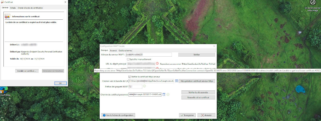

capovolgimento
Messaggi: 56
Registrazione: 31 maggio 2022 - 09:05
7 gennaio 2025 - 10:22
Stamattina non si sono verificati problemi di connessione tra i diversi host.
Ho ripristinato la mia console alla configurazione iniziale per recuperare il certificato memorizzato in C:\Users\xxxxxx\AppData\Local\waptconsole\ssl\server\xxxxx.crt, che non è ancora valido a causa della data di scadenza.
Per il test ho disattivato completamente Kaspersky sul mio computer, ma il problema persiste.

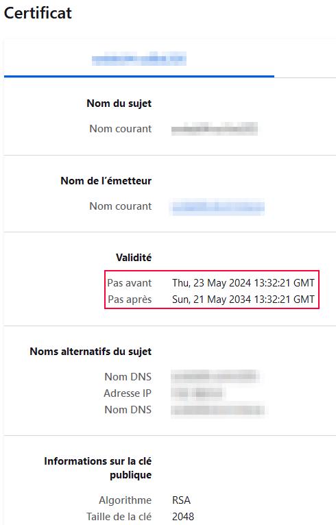

Nelle impostazioni della console, per puro caso ho cliccato sull'icona a sinistra del messaggio "Errore di accesso al repository...". Si è aperto il browser con le informazioni sul certificato
In questo caso, non c'è alcun problema di data. Ammetto di essere un po' disorientato tra i certificati dei pacchetti e quelli della console :(
sfontenau
Messaggi: 2376
7 gennaio 2025 - 10:27
Ciao
, credo che il certificato menzionato qui:
sia il certificato Kaspersky che è stato recuperato in passato (e che risulta ancora scaduto). Potresti verificare?
Messaggi: 2026
7 gennaio 2025 - 14:25
Ciao Philippe,
potresti cliccare sul pulsante "Recupera certificato server HTTPS" per forzare il recupero del certificato corretto?

7 gennaio 2025 - 15:38
È possibile fare clic sul pulsante "Recupera certificato server HTTPS" per forzare il recupero del certificato corretto?
A volte le soluzioni più semplici sono le migliori ;)
Ho rinominato il vecchio certificato e ho cliccato su Recupero certificato... E magicamente tutto funziona perfettamente con il certificato valido fino al 2034.
GRAZIE.
